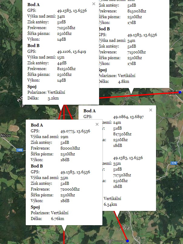

Koukni na mapu osmdesátek, operátoři poslední dobou připojují z btsky, kde je optika další sajty vzdálené 5-7 km :thinking:
ale to není only 80GHz potom to je něco jiného...
okoun píše:ale to není only 80GHz potom to je něco jiného...
Nevím na koho teď reaguješ, jestli na můj příspěvek, tak se pořádně podívej na obrázek. U každého spoje je uvedena frekvence 70+
tim myslel, ze je to 80GHz + cokoli zalozniho :-)
