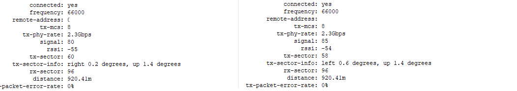

Takze dalsia skvela novinka. Pridali tam dalsi kanal :D 66GHz, na dlhsie skoky ako stvorene. Zatial som to nahodil na jeden nedostelovany spoj ktory mal na 58GHz signal -70. Po upgrade na 6.44beta20 + nahodenie freq 66GHz to ma hned o 15db lepsi signal. Ked sa to dosmeruje tak to bude jak vino.
