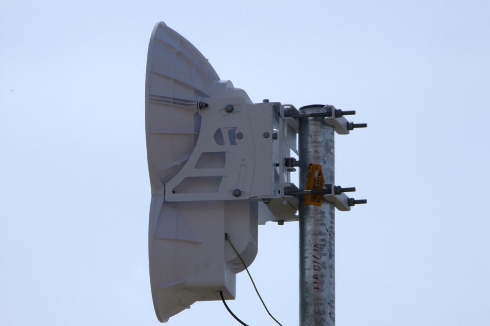

tak nasazen jeden spoj. Zatím to vypadá více než dobře. Ten kdo řeší "gumovost" držáku by se měl podívat do zrcadla jestli nemá gumovou hlavu
Šel místo Orcave 1S10 který sem tam už nestíhalo. Vzdálenost 1100m.
Pokud porovnám držák arkivátoru a držák ubnt tak s ubnt držákem se pracuje lépe. To že se "viklá" a je podle někoho "gumovej" asi nikdy neviděl 60cm arkivatora. Ten se totiž taky viklá a neříkejte mi že neviklá. Navíc většina takových konstrukcí jako má akrivátor má takovou vadu jako že antena na nich vibruje doleva doprava díky tý pásovině do Lka mezi držákem a parabolou. V porovnání s tim se ubnt držák neviklá vůbec protože on drží defakto na čtverci takže ačkoliv může "gumovat" sem tam tak furt drží směr. Neni s tim problem. Navíc kdo si stěžovat na typický ohybání třmenů u ubnt tak sice ano, prohne je každej nicméně když se to dá na pořádnou trubku tak se to neohne pokud neni montér idiot s očkem v ruce. Máme to na 76mm trubce kde se třmeny neohnuly a na druhý straně je 60mm (mezi držáky do zdi) a tam se lehce ohnuly. Nicméně neni třeba to tolik dotahovat. Drží to jak přibitý. Pokud to dáte na 48mm trubku tak jste idioti
A teď prusery... co to má jako bejt ty dvířka s konektory? To je jako nějaký sranda? Typické znaky ubnt tohle. Do toho člověk pinkne prstem a otevře se to. To tam nemohly dát něco na šrouby jako má sxt kdy se dvířka zašroubujou když je potřeba a pořešeno? tohle jako nechápu.
Dál... co ta díra na kabel? To tam jako budu cpát nějaký obří průměry a rovnou 3 na jednou? To sem taky nepobral. V americe maji snad placatý kabely?
SNMP opět nic neukazuje, ani ty blbý iface to nepočítá ačkoliv management rychlost ukazuje... zase nedodělaný.
Prozatim spokojenost a když o tom 3 roky nebudu vědět tak i dobrej kup. Zaměřování je kapitola sama o sobě, dokonce jsem se nechal nachytat na boční lalok.
Orcave 1S10 (150Mbit) -> AF24 (743Mbit)

Nám ta obří díra na kabel celkem vyhovovala, protože k tomu máme nataženej kabel v takovým husím krčku a ten průměrem naprosto perfektně sedne do tý jamky v tom víčku. Uvnitř se to zajistí stahovačkou a finýto. A vypadá to velice pěkně. Co se týče těch zdrojů . . . i4 nám SAMA bez nějakýho prosíku poslala nový zdroje a co jsem je tak porovnával s těma starejma, tak nějak nevidím rozdíl. Jsou velikostně a i parametrově jsou naprosto stejný, jak ty origo co byly u spojů původně. Jakej je mezi nima teda rozdíl ?

1. ping je defakto stejný s orcave na full licenc. no problemo, je tam poslední firmware tak tam je možná vylepšení
2. podle alcoma kalkulačky je signál ok, našel sem středy vyzařováků za pár minut, neřešim, jo možná si časem sednou držáky nebo tak.
3. i4wifi přes tu jejich lízačku... ještě mi v garáži leží jeden spoj takže celkem dva. Nemáme na zaplacení dvou spojů na ráz takže tak no.
4. jo krytky, za to by potřebovaly přes držku.
5. takovou trubku (76mm/2mm) sem si vydupal. Má 3m a je uchycená dole a cca tak v 1m a pak 2m free a AFko. Předtim tam bylo orcave na 60mm/1mm trubce a klepalo se to jak šílený. Řek sem že takhle už dál ne. Předchozí trubka se vychýlila o 10cm když sem o ní opřel žebřík + sem tam vylez. Tahle nová se hne tak o půl cenťáku. super. Mám jí z WFMetalu sekce profi stožáry.

kure05 píše:Nám ta obří díra na kabel celkem vyhovovala, protože k tomu máme nataženej kabel v takovým husím krčku a ten průměrem naprosto perfektně sedne do tý jamky v tom víčku. Uvnitř se to zajistí stahovačkou a finýto. A vypadá to velice pěkně. Co se týče těch zdrojů . . . i4 nám SAMA bez nějakýho prosíku poslala nový zdroje a co jsem je tak porovnával s těma starejma, tak nějak nevidím rozdíl. Jsou velikostně a i parametrově jsou naprosto stejný, jak ty origo co byly u spojů původně. Jakej je mezi nima teda rozdíl ?
fakt? tak to nevim, tyhle byly u spoje zabalený takže jsou to origo. Co se se starými dělo a s novými ne?
no dobrá ale netahá ti husí krček krytku ven?
Naposledy upravil(a) hapi dne 18 Apr 2013 18:55, celkem upraveno 1 x.
Byl u těch zdrojů i nějakej průvodní dopis a tam psáno že jsou vadný že se maj vyměnit za ty nový co poslali. Samozřejmě že s těma starejma to funguje stejně, jak s těma novejma. Takže rozdíl nevím . . .
Ne netahá, uvnitř je krk s kabelem uvnitř připáskovanej k tomu plastu co je na to urřecenj. Prostě to tam sedí úplně parádně . . .
