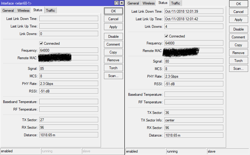

Tak hlode, postni tady výpisy z obou stran spoje s LHG60g pod 200m, ať se poučíme...
v čem zase hledáš problém?
https://ctrlv.cz/shots/2018/10/10/1KtV.png
kdyby sis nemlel furt svojí tak by ti možná pár věcí docvalko.. no vlastně si stačilo přečíst jak má zařízení pro 60GHz fungovat a co má obsahovat. Pak by jsme tu furt dokola neprobíraly to proč má parabola multi array a proč to není přebuzený.

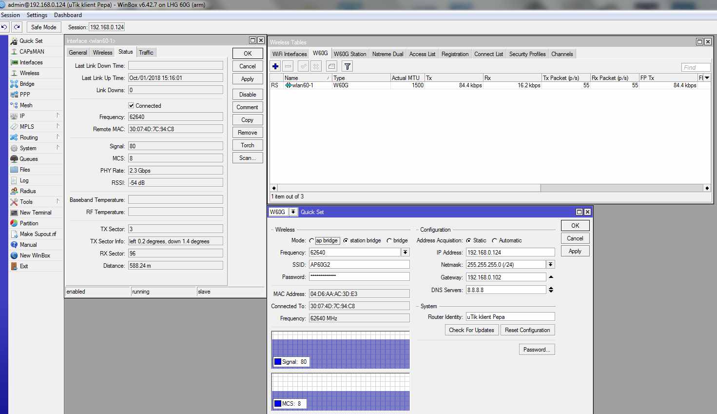

Tak pro zajímavost přikládám foto spoje 588m, na jedné straně WAPka na druhé LHG...
Zvláštní, víc jak 3 násobná vzdálenost a "jen" o 2dB menší RSSI a to má WAPka určitě ještě menší EIRP...
A použít 64800MHz pro tak krátký spoj je jistě "smart"... Skoro to vypadá,jako bys ty paraboly měl zády k sobě😀
60GHz má mít automatickou regulaci výkonu což mikrotik zdá se má a to i přes to že to v cli ručně fixneš na nějakou hodnotu. Proto se to tak blbě ladí když si to přitopí a i lehce uhnutý to dotahne na cca -50dB. Takže nic zvláštního nevidim. Asi sis nevšim že LHGG-LHGG i na 1500m má stále stejný signál jako na 200m, že? Ztráta času tady reagovat.
