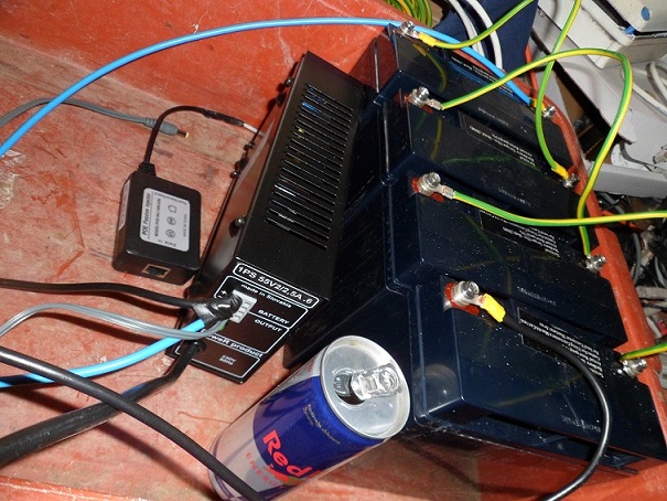

honzam píše:12V 7,2Ah
Dnes nový test. 12V@17Ah x 4

Ty baterky máš/byli venku nebo někde v místnosti kanclu kde je tepleji? Každopádně odhaduji to tak na 2hod 45min takže na těch 6hod to chce krapet přidat :) .
Jsou relativně v teple. Testuji to v nevytápěné místnosti...

Takže po 9hod běhu z baterií Airfiber stále OK. Baterie ukazují napětí 49,2V

Proud jsem neměřil, ale tady na foru to už někdo měřil. Spotřeba kolem +- 50W. Při 42V Airfiber stále jede. Pak stejně dojde k odpojení baterií zdrojem aby se nepoškodily baterie (10,5V) na článek

Takže to sepíšu ještě jednou jako komplet aby to někdo nemusel hledat rozkouskované po celém foru.
Airfiber bere naprázdno (bez protistrany a výkon na max) stejný odběr jako když je spojený. A to jest při 54V bere 0,95A což je 51,3W
Jako záloha byly použity plně nabité baterie VISION 12V@17Ah x 4
Po 9hod běhu z baterií Airfiber stále běží. Baterie ukazují napětí 49,2V. Po 9hod došlo k ukončení testu.
Zdroj odpojuje baterie při 42V aby nedošlo k poškození článků.
Pro ilustraci přikládám foto s plechovkou RedBull :)
