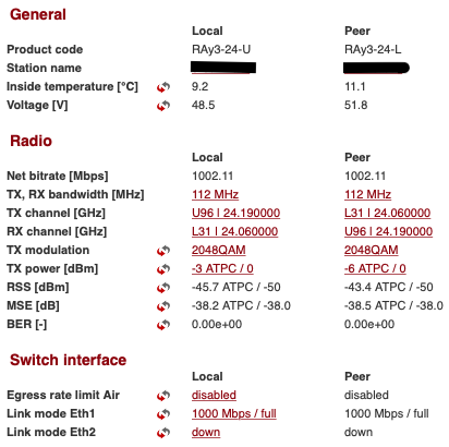

Richard
P.S.: mimo Ray3 se mi dost líbí i tyto LEAX/Arkivator anteny
Snímek obrazovky 2018-12-17 v 21.59.49.png (41.94 KiB) Zobrazeno 3425 x
Snímek obrazovky 2018-12-17 v 22.00.34.png (47.69 KiB) Zobrazeno 3425 x
