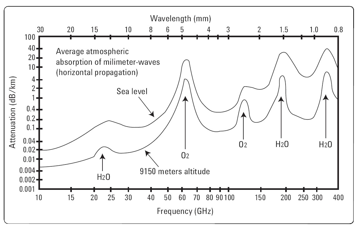

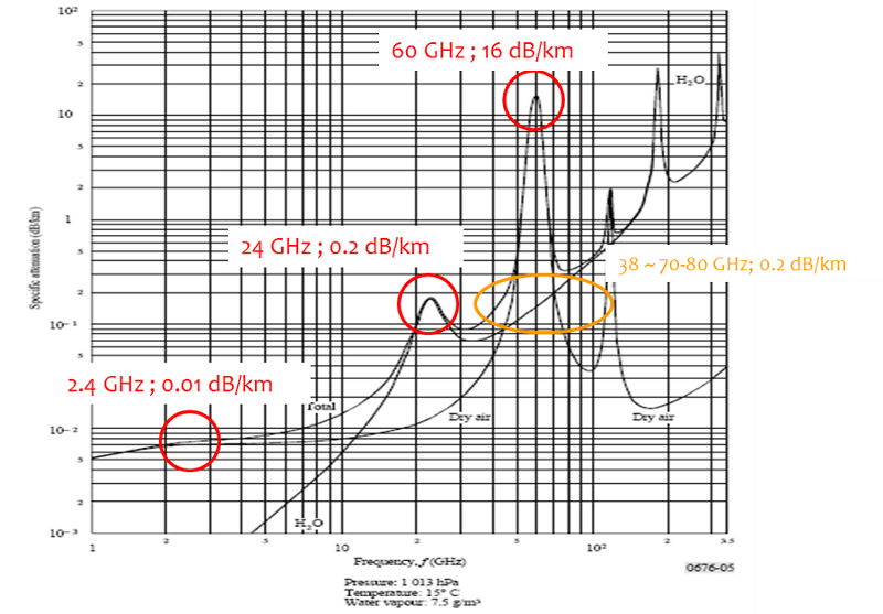

Zkuste si precist neco o utlumu O2 a H2O v 60Ghz, at ze sebe nedelate pitomce....
Cize 60Ghz s tak malym vykonom a takou "ziskovou" antenou mi akoze nesplachne voda vsak ? Ked to neustoji iny freeband tak toto to neustoji tiez...ved si to nema ako pridat vykonu...aby to bolo pouzitelne musi to niekto upravit. Pocitam, ze insider sa toho chyti ;) Kedze podla postov to nedokaze riadne fungovat nad nejakych 150m tak tych 100m je rozumna hranica....cize ak ak tam vlozim utlm co je potencialne dazd, snezenie atd tak ako to moze fungovat ? Je mi zname, ze kazda freq sa chova inak avsak pri 60Ghz sme uz dost vysoko a utlm ide uz celkovo len hore.

Gemb píše:Cize 60Ghz s tak malym vykonom a takou "ziskovou" antenou mi akoze nesplachne voda vsak ? Ked to neustoji iny freeband tak toto to neustoji tiez...ved si to nema ako pridat vykonu...aby to bolo pouzitelne musi to niekto upravit. Pocitam, ze insider sa toho chyti ;) Kedze podla postov to nedokaze riadne fungovat nad nejakych 150m tak tych 100m je rozumna hranica....cize ak ak tam vlozim utlm co je potencialne dazd, snezenie atd tak ako to moze fungovat ? Je mi zname, ze kazda freq sa chova inak avsak pri 60Ghz sme uz dost vysoko a utlm ide uz celkovo len hore.
to právě že ne. Útlum je zdaleka nejhorší pro 60Ghz, pro 80 je pak zas o něco lepší.
Nejvetsi nepritel tohoto pasma je O2 .... (molekula kysliku) :)), no za predpokladu splneni a zmen v legislative, to mozna bude pouzitelne, az to nekdo vrazi do mansi parabolky se ziskem cca 35dBi, pak by to mozna mohlo chodit do cca 300-400m, aby to bylo pouzitelne....mrknete se na kalkulacku SIKLU.com, kde jsou zarizeni v 60G, ale s antenama kolem 36dBi a tam to tak vychazi...ale to je jine zarizeni, nez tenhle "bastlík" za par korun....bez rozumne anteny pro P-t-P spoje, byt na kratke vzdalenosti, nechci ale predjimat vyvoj :), neco by se urcite hodilo na levne preskoky mezi domy...
