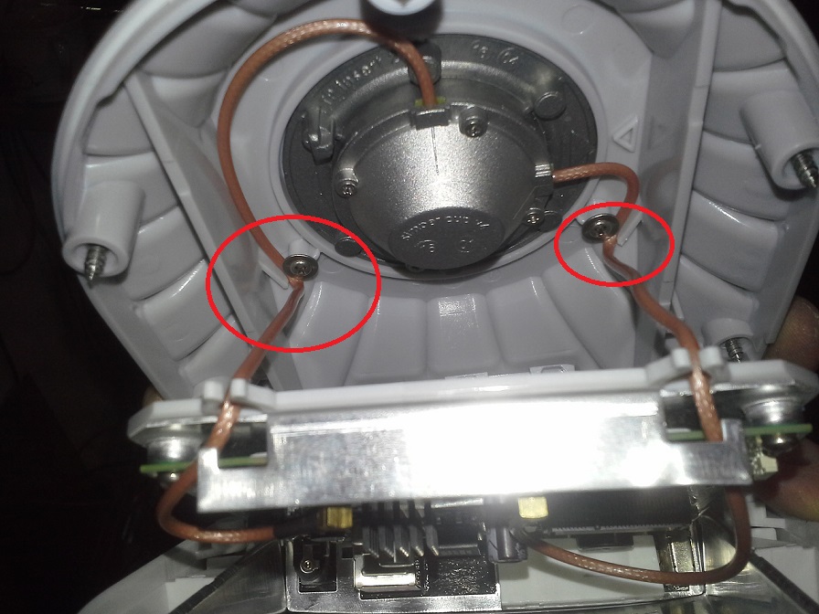

Můžeš mi prosím prozradit jak je to s těmi kanály chaniny na SXT ? Já jsem to tam dal podle návodu, tedy kabely, tak, aby vycházi křížem. Říkal jsem si, že na tom zas tolik nezáleží. Jinak koaxy, taky nemám rád :( Jsou i jiné antény s boxem.
Do teď jsem všechny adaptéry pouze zasunoval do šuplíku a "modlil se" aby to dopadlo. Po vaší radě že je lepší odšroubovat 5 šroubků jsem se nestačil divit. Koaxy totálně ohnuté skoro zlomené viz foto.
Od teď všechny boxy rozděláváme. Chtělo by to novou revizi, píšu jim to na oficiální forum.
Kdo máte stejný názor, přidejte prosím komentář: http://www.rfelab.com/topic/128-twistpo ... rboard-v2/
whef
Příspěvky: 997
honzam píše:Do teď jsem všechny adaptéry pouze zasunoval do šuplíku a "modlil se" aby to dopadlo. Po vaší radě že je lepší odšroubovat 5 šroubků jsem se nestačil divit. Koaxy totálně ohnuté skoro zlomené viz foto.
Já jsem to udělal ještě podle návodu a pigtaily jsem po vstupu tím plechem překřížil na vstupy, jinak to tam je dost zalomené.
Tohe zasouvání vymýšlel nějaký teoretik, co k tomu dodat. To můžeš rovnou vyhodit, nebo poslat na reklamaci s popisem "debilně vymyšleno" ;)
