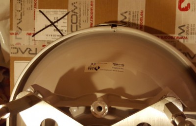

Jenom dotaz u Ray2 17GHz. Kdyz je potreba otocit antenu o 180° a ta spona antény je pak nahoře nevadí to v pohodě pro stálý provoz aby tam nepronikala voda? A nebo sponu otevřít a dát ji dolů jak v klasickém stavu? Odtoková dírka je dole i nahoře v obou stavech u dané antény...
whef
Příspěvky: 997
3com píše:Jenom dotaz u Ray2 17GHz. Kdyz je potreba otocit antenu o 180° a ta spona antény je pak nahoře nevadí to v pohodě stálý provoz aby tam nepronikala voda? A nebo sponu otevřít a dát ji dolů jak v klasickém stavu? Odtoková dírka je dole i nahoře v obou stavech u dané antény...
Ahoj, podle mne by to nevadilo, ta voda by zas vytekla. Ale máš tam pravděpodobně blbě přidělaný držák, dá se přidělat tak, aby spona byla vždy dole. Tedy alespoň u těch starších arkivátorů, což tento je. U těch nových to otáčím, alespoň co jsou do 10 Ghz a moc se mi nelíbí, je vidět jak se na tom šetřilo.
