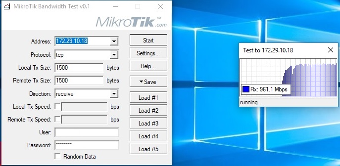

Dalsi nasazeny spoj ,stredova par.35 cm----350 m-----stredova par.35 cm.
Zprava od testera:
Dobrý den,
spoj nasazen na 350m, nasměrováno zatím od oka, signál 80, mcs8. Btest na jedno tcp spojení mezi notebookem a x86 routerem.
S pozdravem
X.Y.
Zprava od testera:
Dobrý den,

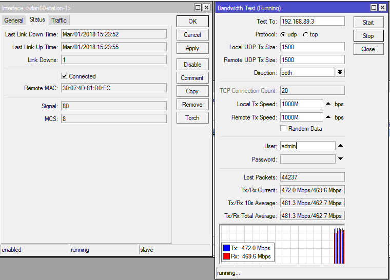

Dalsi nasazeny spoj ,stredova par.35 cm----850 m-----stredova par.35 cm.
Zprava od testera:
Zdravím Vás,
zasílám jeden obrázek s rychlostmi a signálem - 850 metrů, zaměřeno pouze opticky.
Firmware 6.41.2, s rc se neosvědčilo.
Zítra zkusím dodat graf signálu, zatím je v něm málo hodnot.
Díky moc,
X.Y.
Zprava od testera:
Zdravím Vás,
Díky moc,
X.Y.
- Příspěvky: 2779
Zdravím, to vypadá velmi slibně. Přimlouval bych se za UDP test i v pouze jednom směru a jednom spojení. Také za komentář k tomu grafu MCS, hlavně k té díře. Děkuji, mpcz, 02.mar.2018

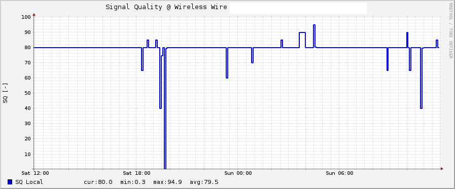

Více info ke spoji na 850 metrů - zde je smokeping přes spoj, další graf signálu. Verze 6.41.2 kvůli smnp, jinak bych zůstal na původní 6.40.3. Občas se signál nepřenese - neřeším, výpadky nejsou.
- wiresignal.png (23.94 KiB) Zobrazeno 4123 x
- wireMCS.png (26.5 KiB) Zobrazeno 4123 x
- wire_last_108000.png (38.61 KiB) Zobrazeno 4123 x

Ještě uptime spoje, je vidět, že žádný rozpad se nekoná.
- wireuptime.png (12.38 KiB) Zobrazeno 4121 x
