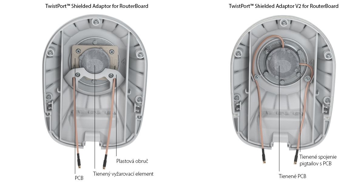

Tak jsem zjistil, že uplně zezadu antény 30°, je i se stíněným twistportem na 50m signál -60. Na ss60ku na tom samém stožáru, mířící tím samým směrem mám -75. SS60ka má rádio schované v aluboxu. Stíněný box v twistportu tedy propouští na můj vkus docela dost.
Jo, a taky by mě zajímalo, proč je na twist portu přes plošňák se zářičem samolepka s čárkovým kódem. Je to papír, papír který chytá vlhkost, přímo v zářiči... To není uplně značka ideál.
Leeonek píše:Tak jsem zjistil, že uplně zezadu antény 30°, je i se stíněným twistportem na 50m signál -60. Na ss60ku na tom samém stožáru, mířící tím samým směrem mám -75. SS60ka má rádio schované v aluboxu. Stíněný box v twistportu tedy propouští na můj vkus docela dost.
Problém je, že přechod pigtail - na plošnák do zářiče ve vlnovodu stíněný není. Zezadu to stíní plech, ve kterém je routerboard, ale jinak to z boku nebo shora docela pěkně chytá - třeba to co přezařuje parabola bez límce přes okraj namontovaná na stožáru bokem nebo nad pod vhodným úhlem.
Pokud jsou kolem jen další horny nebo límcové paraboly tak problém není. Pokud je tak do dvou metrů kolem nějaká panelka, powerbridge a podobné věci, tak problém být může.

Schválně se podívám zítra, ale co jsem dnes koukal, tak za plošňákem je kovový odlitek a z něho vedou pigtaily. Na videu a v návodu mají ještě najkou, asi vylepšenou verzi, co tam má ještě takový plastový kroužek, asi k vedení pigtailů.
Právě to místo, kde je pigtajl připájen na plošnák, kryje jen plast. Pak je krátká cestička pod kovové víčko - dno vlnovodu.
Platí to pro verzi stíněnou pro routerboard. To "stínění" chrání jen samotný routerboard.

Jedná se bohužel o stíněný twistport. Normálně by mě to nenapadlo, ale kolega při montáži to zezadu zkusil, a světe div se, rbčko se připojilo a uplně normálně jelo. Normálně bych takovou prasárnu neudělal a počkal až bude další sektor směr klient. Nejdřím jsem si myslel že to je odraz od něčeho, ale ta anténa nic jiného než ten stožár před sebou nemá. Vyzkouším ještě jinde jak bude příležitost, a hned bude jasno. Akorát teď se mě moc nechce ven ;)

Momentalne su na trhu dva modely tieneneho TwistPort™ Adapteru pre RouterBoard. Prva generacia s nazvom TwistPort™ Shielded Adaptor for RouterBoard ma tieneny RouterBoard a samotny vyzarovaci element pripojeny k vlnovodu. Spojenie PCB a pigtailov nie je dodatocne tienene a je viditelne ked otvorite adatpter. Pre vedenie pigtailov je vnutri umiestnena plastova obruc. Updatovana verzia s nazovm TwistPort™ Shielded Adaptor V2 for RouterBoard ma uz okrem RouterBoardu tienene aj cele PCB kovovym krytom, do ktoreho vedu pigtaly. Samotne spojene s PCB sa nachadza pod tymto krytom. Pri tejto verzii uz nie je pouzita plastova obruc nakolko pigtaily drzia vo vnutri inym sposobom.
S vaseho opisu vyplyva ze whef pouziva uz novsiu verziu oznacenu ako "V2" a Selic pouziva prvu generaciu TwistPort™ adapteru. Ked mate nejaku otazku ohladom nasich produktov mozete sa pozriet aj na nase forum http://www.rfelab.com, kde najdete mnozstvo uzitocnych informacii.
