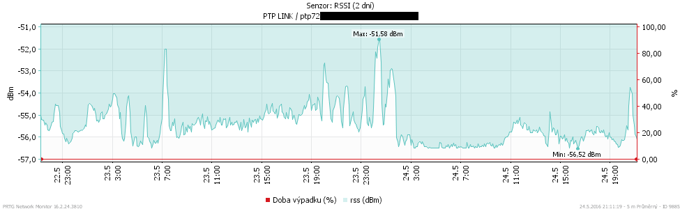

máme nově nasazeno několik RAY2/17GHz (od 800m do 2.2km) a u všech se nám děje to, že nám strašně kolísá RSSi - viz. přiložený graf. Nezávisle na počasí.
Když to srovnám s Alcomou nebo iPasolinkem, tak je to extrém. Je to normální?
Trasy jsou všude čisté, fresnelky taky. Jedeme s ATPC, Q128/28MHz, ještě si to za dobu od instalace nepřidalo.
Díky.

Nic podobného nepozoruji sic v 17 GHz máme zatím jen RAY1. Proč tam máž tak úzký kanál ? To je úmyslně ? Víc spojů či omezená kapacita ? ATPC si přidává furt v bouřkách, nevím jak máš nastaveno
sub_zero píše:Ahoj,
Díky.
Příspěvky: 1588
jaké v tom máš FW? dělají to všechny v obou směrech? netřepe se to třeba na stožáru? mám ve správě aktuálně asi 17 spojů a teď jsem projel grafy a dělá to jeden a tam je to na tuty poddimenzovaným stožárem
6m trubka 50mm silná, kotvená ve 2m, anténa 90cm uplně nahoře :D
Mám nedávno kupovaného RAYe a tímto neduhem rozhodně netrpí.
