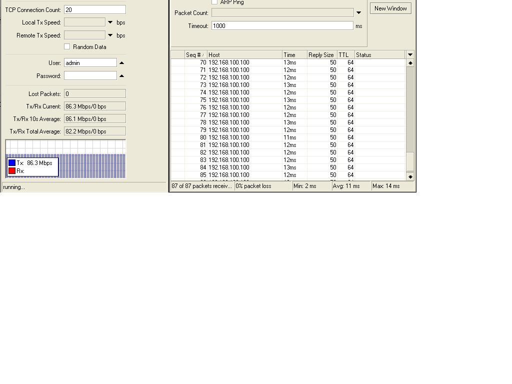

Tady mas jeden testik , je to rb800 proti rbsxt v tcp na 1,5km , bohuzel mam tam jen jednu antenu jednopolarizacni takze vic to neudela a hlavne vic by stejne nedal ten ethernet mozna tak o 10 mb pak by skoncil , takze papirovy prenosovky 300Mb u kdejakyho levnyho kramu sou k smichu , rbsxt nevyjimaje . Stouralove ano nebyl to jperf test ale btest , jen mala rychlovka , realenej provoz nasimuluju az bud eteplo a pridam druhou antenu a pcko s gigovou kartou na obe strany . Te dtam lezi postarsi notas se stomegem .
Oprava byl, tam spatnej obrazek.Ted je tam tcp

miract
ppp76 píše:Tady mas jeden testik , je to rb800 proti rbsxt v tcp na 1,5km , bohuzel mam tam jen jednu antenu jednopolarizacni takze vic to neudela a hlavne vic by stejne nedal ten ethernet mozna tak o 10 mb pak by skoncil , takze papirovy prenosovky 300Mb u kdejakyho levnyho kramu sou k smichu , rbsxt nevyjimaje . Stouralove ano nebyl to jperf test ale btest , jen mala rychlovka , realenej provoz nasimuluju az bud eteplo a pridam druhou antenu a pcko s gigovou kartou na obe strany . Te dtam lezi postarsi notas se stomegem .
A jeste ke vsemu UDP test, fuj.

miract píše:
dyt tam pise TCP..
Jirka Lazorčák
Byl tam spatnej screen :( ted je tam tcp :wink:

miract
sub_zero píše:
miract píše:
dyt tam pise TCP..
Jak pise, mel tak obrazek s UDP, podle toho jsem take reagoval.
