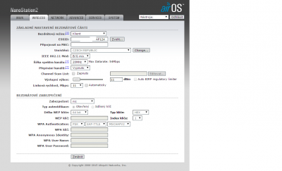

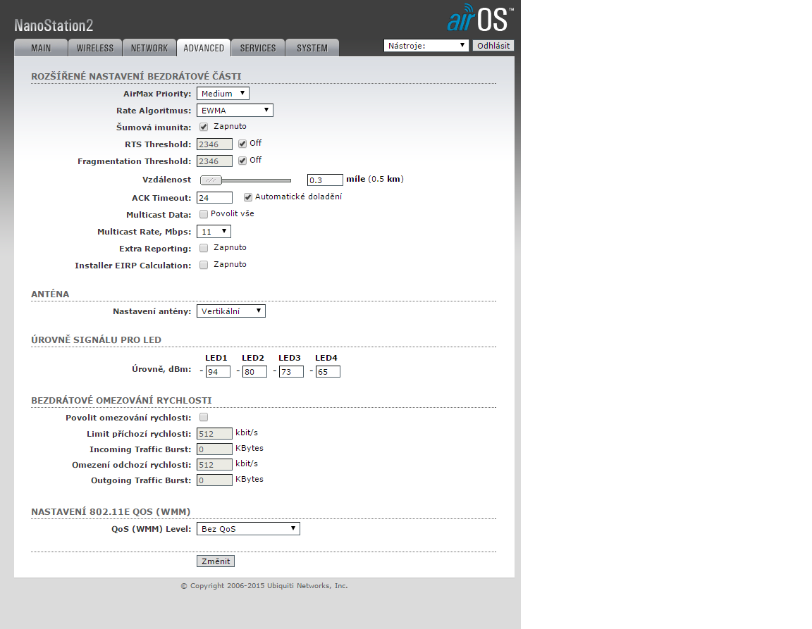

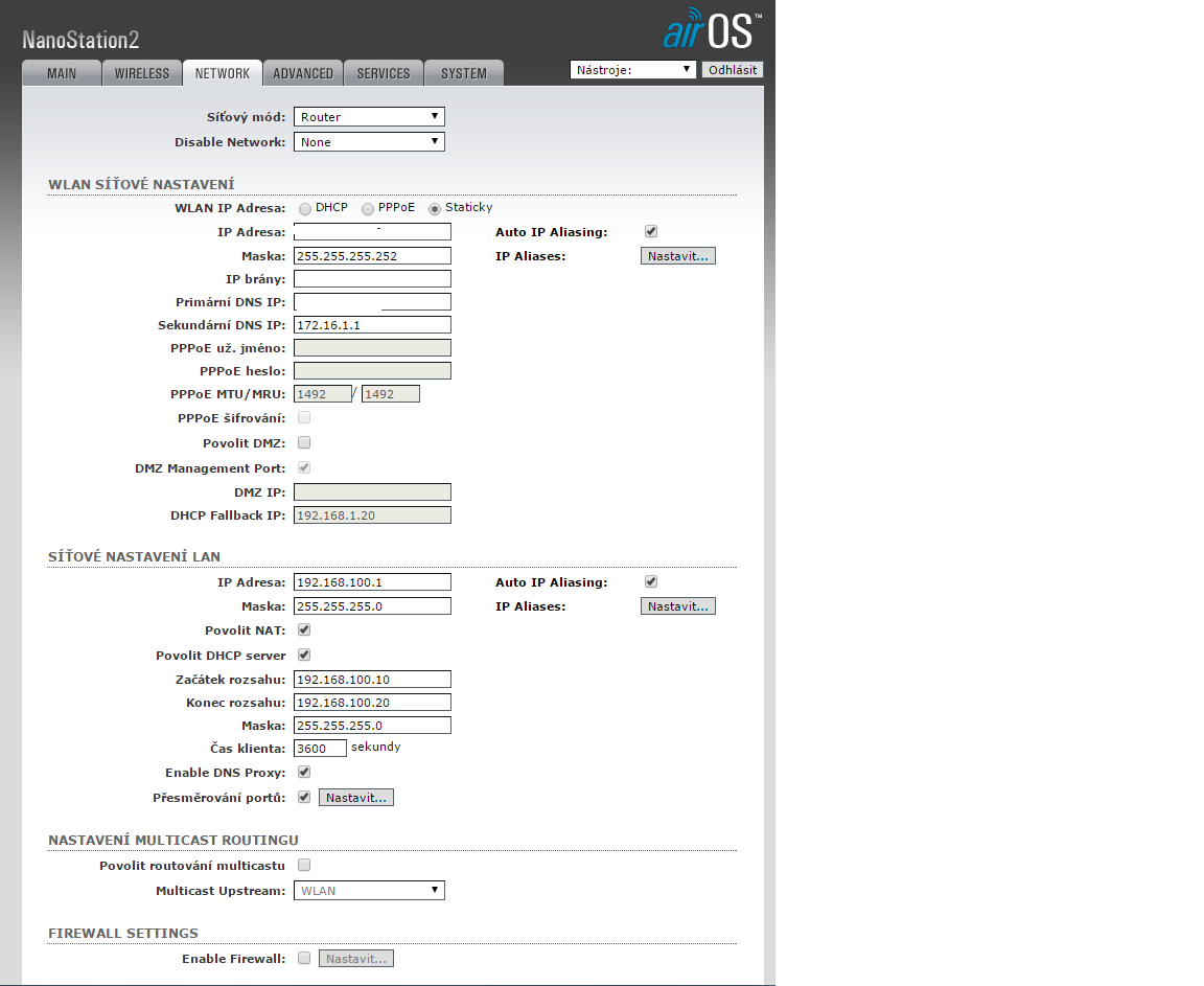

Zdravím
Chtěl bych se zeptat, co doladit na spoj 300m k AP. De mě o to že rychlost mám nějakých Down - 4M Upload 1.5M. Je to slabota ale pokud se to nezlepší tak odejdu od poskytovatele.
Děkuji předem za odpověď
