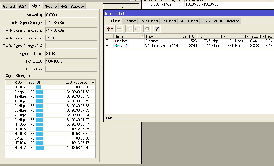

Co tak Nstreme dual s 802.11n pri 40Mhz? kolko sa s toho dá dostať? Máte to niekto? RB433AH s 2xR52Hn + duplex JR29 .... hm?

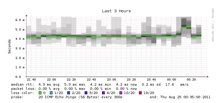

Spoj 5km, 1 Chain 40M, NV2, momentalni realny provoz 10 Mbps, ve spicce tak 35M, latence stabilni v zatezi i bez.
BW test je v TCP 1 conn.
Naposledy upravil(a) Pintero dne 25 Aug 2011 00:54, celkem upraveno 1 x.
aku tam mas antenu?
Na jedny strane je Stouracovo Reflektor dual, na druhy strane Octagon single (pujde vymenit za dual).
Spoj je v limitu.
Tady je ping cele linky - RB450G - nsdual 10km - RB450G - nv2 5km - RB493AH.
Predchozi test byl jen mezi prostrednim 450G a 493AH na konci. Spicka pingu je BW test.
