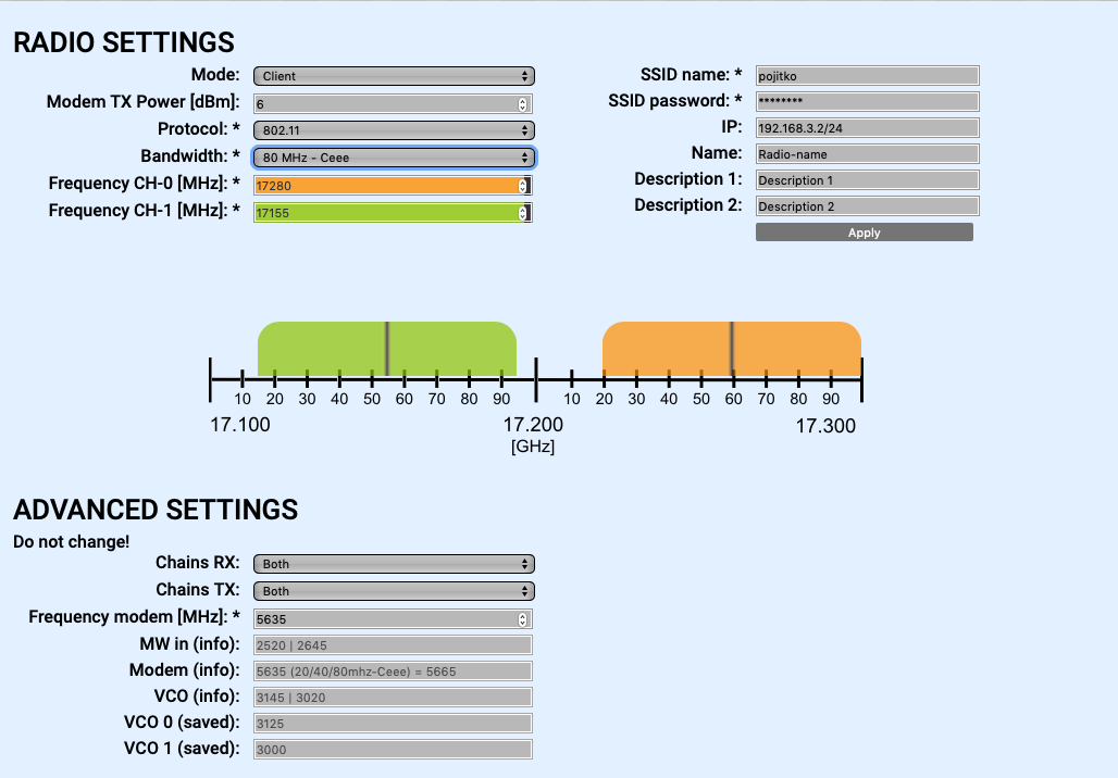

Zajímal by mne náhled do nastavování kanálů.
Můžete postnout screenshoty?

Tak už jsem si to našel u vás na stránkách.

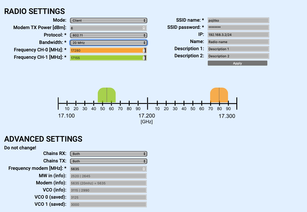

Ladění vypadá takto, ještě se testuje, ale uvolníme asi během 10 dní.
Tohle to je složené ze 2 nezávislých chainů. které lze uložit do spektra, lze samozřejmě použít jenom jeden kanál, nebo oba.
Mezi anénou a radiem je kroužek, který vlnovody chrání.
