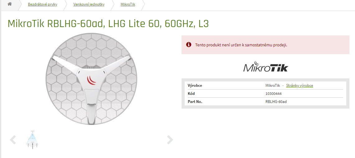

Pintero píše:jj, Discomp už to také nemá v nabídce...
Špatně vidíš ... mpcz, 10jan2019 16:33

mpcz píše:Pintero píše:jj, Discomp už to také nemá v nabídce...
Já to vidím takhle - a nejde mi to vložit do košíku.... Možná jsi něco extra
- Zachycené_12.jpg (68.21 KiB) Zobrazeno 3635 x

Pintero píše:mpcz píše:Pintero píše:jj, Discomp už to také nemá v nabídce...
Nevím, co to je extra, ale Zatím to do košíku vložit jde. Evidentní však je, že se něco nekalého děje. Rozhodně by mi ale přišlo divné, aby prodejce se skladem>100 sklad zavřel a finito. To není v našich končinách zvykem - viz situace s 9G. Co pak s tím skladem? mpcz, 10jan2019 17:06
