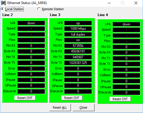

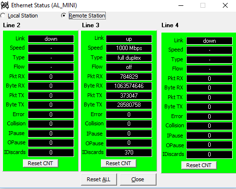

Jede po metalice, chyby na portu nejsou žádné. Normálně linkuje 1000, nic zvlášního.
Akorát teď při nejakých testech se objevilo něco v IDiscards, ale předtím taky čisté. Diagram u toho spoje není.

Zapni i na druhe strane flowcontrol, ale nepocitam ze to bude tento problem. Spis doporuceni at tam nejsou in discards ale at posila jednotka pausy kdyz nebude stihal. Ale pokud jsi tam mel puvodne kapacitu 1150 tak je to bezpredmetne, pokud by jednotka nemodulovala pri desti na nizsi kapacitu. To fakt rozlouskne asi az support. Pocitam ze ale pred 9 se nikoho nedovolas jak to znam.
