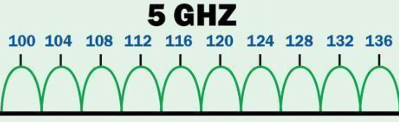

Bavme se rozumně.. Máme k dispozici pásmo viz. screen dole, rozkouskováno po 20MHz... Kdo to nedodržuje a používá 30MHz a více... Bez komentáře... A kdo je mimo to je jeho věc než na něj příjde :-D
5GHz

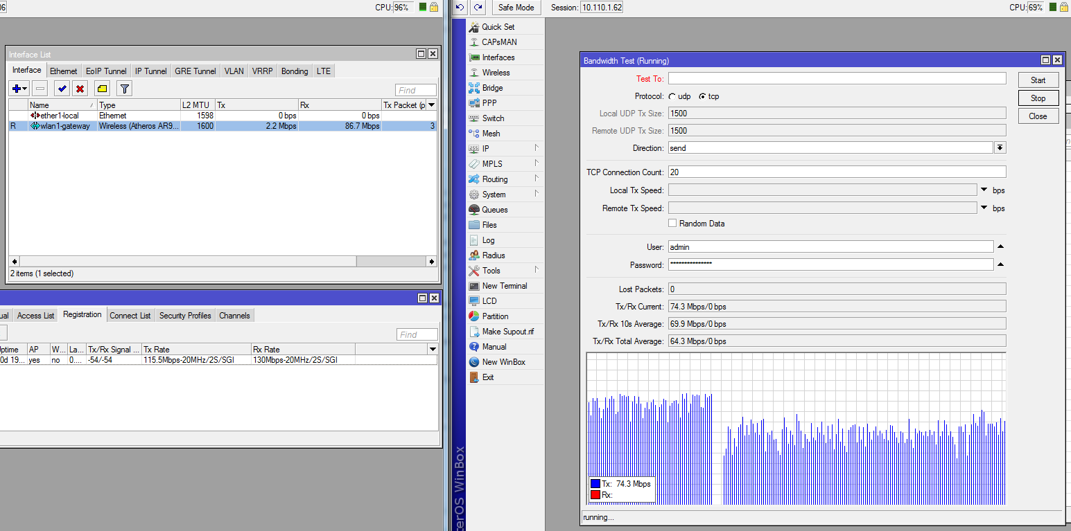

Myslim ze to jede slusne. Prvni sloupec je UDP. Druhy TCP (SXT lite nestiha CPU). Mam zarizli HT MCS, proto je konekt na 130Mb.Na sektoru je 11 klientu.

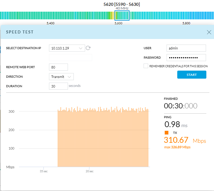

Na druhou stranu musim pochvalit Powerbeam AC ISO. Jede velmi slusne na PTP, tam kde neni zaruseno.Kde je trochu ruseni (lokalita me konkurence), tam jede spoj na 120Mb ve 20Mhz a 180Mb na 40Mhz kanale. Kde neni ruseni tak to da 300Mb na 40Mhz.
40Mhz nezaruseno.PNG (28.28 KiB) Zobrazeno 4072 x
