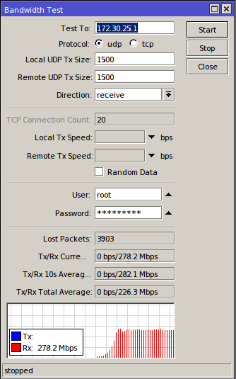

zdravím tragédy
AC 2x2 2x20MHz nstreme
hapi píše:zdravím tragédy
Si se preklep mas tam mit 2x40mhz 8)
....ale to je test asi na stole, nie? ...to vycarujem tiez :-) ...zaujimal by ma kanal, vzdialenost, sken okolitych sieti ...a ta sirka kanala je 80Mhz? :-/
martinko píše:..zaujimal by ma kanal, vzdialenost, sken okolitych sieti ...a ta sirka kanala je 80Mhz? :-/
Z obrázku je vidět že to je 40Mhz
8km ptp spoj, bokem k městu, velký kvalitní antény, vše udělaný pro to aby se nemuselo dávat 10GHz pojítko. Vše top stav, top RBčka, top zaměření, top fresnelka. Žádný kompromis. Je to 40MHz aby to došlo i ubnt hračkářům. Já vím že ty jejich bazmeky ukazují 40MHz což je samozřejmě nesmysl, je to 2x20MHz. Máme 20MHz kanály a další se přidá sólo vedle.
80MHz se mi moc nezamlouvá a podle testů je velmi slabá efektivita proti tomu kolik je spojovací rychlost. Na tomto spoji to přidá sotva 100Mbit při 80MHz.

hapi píše:8km ptp spoj, bokem k městu, velký kvalitní antény, vše udělaný pro to aby se nemuselo dávat 10GHz pojítko. Vše top stav, top RBčka, top zaměření, top fresnelka. Žádný kompromis. Je to 40MHz aby to došlo i ubnt hračkářům. Já vím že ty jejich bazmeky ukazují 40MHz což je samozřejmě nesmysl, je to 2x20MHz. Máme 20MHz kanály a další se přidá sólo vedle.
...v tom pripade veru pekny vysledok ...a predpokladam, ze aj kanal je nejaky legalny?

Ja si prave rikam, ze na 40MHz 2x2 MIMO je to nic moc. :-) R5AC-AIRPRISM 40MHz 2x2 MIMO -4dBm - prenese 280 Mbps (mereno RB2011-R5AC-R5AC-RB450G) :-)
Mikrotik holt ty bezdraty proste neumi, ale jestli je to na 8km, tak to neni spatny...
Tak pri CCQ 100, to musi chodit, co je vsak problem, ze mikrotik nema stale opravenu nv2 a podla viacerych testov nv2 na ac ptmp moc dobre nechodi. PtP nstream by nemal byt problem, vysledok velmi pekny...cize sme uz prisli do doby kedy aj na 5Ghz je mozne tlacit viac ako dovoli 100Mbit ethernet? :lol:

Hapi ale testovl TCP, ne UDP.
Vsadim se, ze pri TCP to bude stejne, nebo jeste i horsi...

net.work píše:Hapi ale testovl TCP, ne UDP.
v TCP 250-260Mbps pri 20 spojenich a pri 1 spojeni taky kolem 190-200M. Tak pak je to stejne a omlouvam se za zmatky. :-) Ale je fakt, ze zaklad jsou dobre anteny at na PtP nebo PtMP.
Souhlasim, ze nad 100M to chce poradny FDD spoj.
