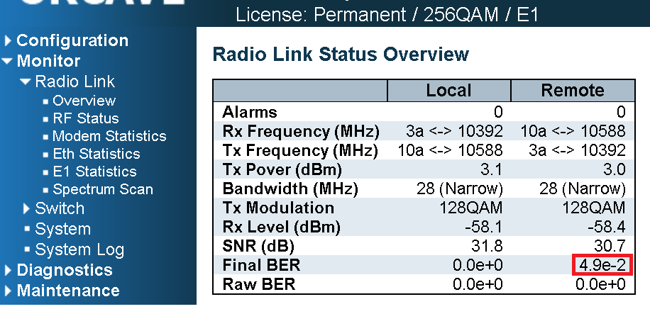

Zacal nám zlobit spoj na 1s10 viz přiložený screen. Občas různě začne lítat Final BER, když je nejhůř tak SNR (dB) u strany Remote zacne padat i na 5dB. Netuší někdo zkušený čím by to mohlo být? Přeladění nepomohlo. A spoj není v zarušené lokalitě... Rx Level (dBm) se nijak nehýbe je stabilní...

Nam se ted nedavno stalo, ze nam asi 0,5km od apcka praskl blesk (vypadla elektrina v obci trefilo to nejaky sloup) my zustali jet na baterky ale 1S10 mela brutalni chybovost z jedne strany a modulaci spadlou na 8QAM. Po rebootu jednotky se vse rozjelo normalne... taky zajimava chyba :-)
Tady se reboot delal jako první a je to stále stejné.

3com píše:Zacal nám zlobit spoj na 1s10 viz přiložený screen. Občas různě začne lítat Final BER, když je nejhůř tak SNR (dB) u strany Remote zacne padat i na 5dB. Netuší někdo zkušený čím by to mohlo být? Přeladění nepomohlo. A spoj není v zarušené lokalitě... Rx Level (dBm) se nijak nehýbe je stabilní...
zkus vymenit jednotku.
