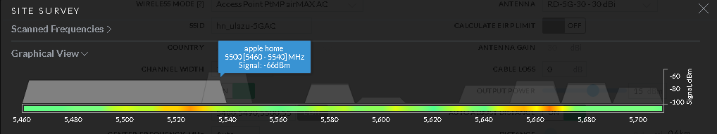

Otázka byla proč by ho mělo navštívit ČTU? 5460 je sice pro radary, ale fakt myslíš že to bude někdo dohledávat? 5480 (5470) můžeš využít dle VOR12
soooc
Příspěvky: 1586
Příspěvekod soooc » 8 years ago
Petr Bačina píše:Otázka byla proč by ho mělo navštívit ČTU? 5460 je sice pro radary, ale fakt myslíš že to bude někdo dohledávat? 5480 (5470) můžeš využít dle VOR12
Já si myslím, že ten Apple router by měl být zařazen do zařízení, která jsou prodávána spotřebiteli tak, že porušují VO-R -> ČOI, stažení z trhu atd.

Skvělá diskuze. Podnikáme ve pásmu se všeobecným oprávněním, ale vadí nám, že ho používá i někdo jiný. ROFL.
Ked mas nejaky napad ake ine pasmo vyuzivat na PtMP tak sem stym :slight_smile: Inak mi tiez vadia tieto prehulene UPC odpadky...tiez naskenujeme mraky UPC rutrov na 15 poschodovom baraku, chyta sa to tak na -70 a najblizsie baraky su tak 300metrov....
Myghael
Příspěvky: 1309
stepan.benes píše:Skvělá diskuze. Podnikáme ve pásmu se všeobecným oprávněním, ale vadí nám, že ho používá i někdo jiný. ROFL.
Že UPC routery využívají i "outdoor" frekvence vadí jen málokomu (snad kromě jejich uživatelů, tedy pokud ty krámy mají implementované a aktivní DFS podle VO-R). Co vadí hodně je výkon, jakým na těch frekvencích vysílají. Není rozumný důvod, aby domácí Wi-Fi vysílala takovým výkonem, že ji jde chytnout 300 metrů od domu na -70 dBm na cokoliv snad kromě neprakticky velké paraboly namířené přímo na dům.
