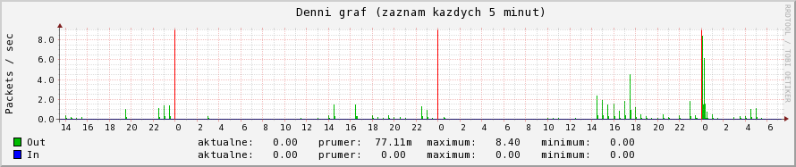

Tady je napr graf OutDiscards ze switche (3560g, ktere ma fakt malo bufferu - 384kB na kazdy Asic (Asic obsluhuje 4 porty) - takze se s tim neda moc carovat). Prichod 1x1gbps. Graf je z portu, kde je nejaky Mikrotik AP slinkovane na 100M, datovy tok do 20mbps. Je videt, ze sem tam se neco z odchozi fronty zahodi.
