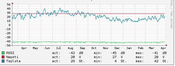

Tady siklu 1ft-1ft na 290m ( ten propad na začátku je upgrade a ten po 25.1. bych si tipnul taky) :

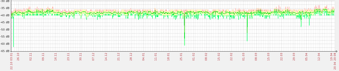

v příloze graf naší siklu na 790m
rozdíl mezi nejlepším a nejhorším signálem 4db za rok :)
