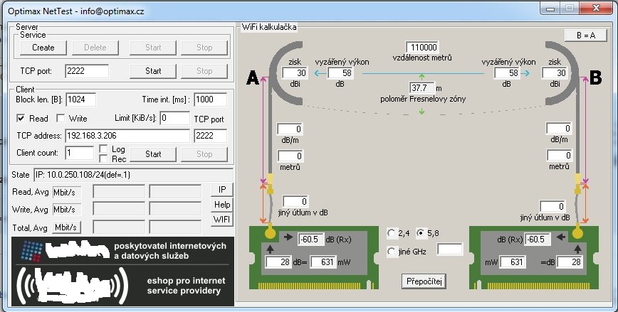

Co pouzit na 110km :D
Re: Co pouzit na 110km :D
ta vzdálenost je dost mimo realitu. Na takovém spoji se asi budou uplatňovat další vlivy. Takže výsledky ber s rezervou. Netuším, jestli matematicko-fyzikální vztahy, které jsem do kalkulačky zabudoval platí i v takových extrémech, každopádně při normální vzdálenosti výsledek sedí přesně.
mpcz, 30.11.2014
