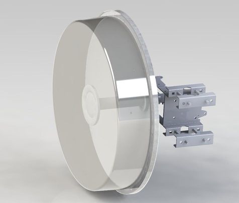

Tak jsem si dal tu práci a anténu jsem nakreslil kompletně v 3D.
Na obrázku je již vidět radom laminátu + gelcoatu.
Zbytek je na FTP.
Zbytek je na FTP.
Anténa je to moc pěkná a jsem velice překvapen nad mechanickým provedením. A to jsem už různých antén měl v ruce požehnaně.
Po kompletní okótovaní to sedí i s mými výpočty , FD atd.
Ale co výrobci uniklo a to bude celkem problém se rozepíšu později, musím to vymyslet jak to mechanicky vyřešit tak, aby anténa byla využita na 100%.
Hraji si i myšlenkou do radomu zalít temperaci proti namrzajícímu sněhu, no uvidíme.
Ještě jsem anténu netestoval a tady je ticho, už máte někdo nějaké výsledky ?

BIGG_CZ píše:Tak jsem si dal tu práci a anténu jsem nakreslil kompletně v 3D.
Zbytek je na FTP.

Tak se mi to potvrdilo, radom na stávají montážní díry nelze vyrobit. Při pouhých 2 stupních (nutných pro vytažení radomu z formy) už dojde k degradaci paraboly, tedy zmenšení přijímací plochy na průměru.
viz.
Musí se na to jít jinak, už vím jak. Nakreslím to, jen se to bude montovat jinak a stávající díry se budou muset zaslepit nějakou zátkou.
viz.
Nejlépe mi to vyhází takto, viz příloha.
Radom hmotnost = 1677.44 gramy
AL plech hmotnost = 278.21 gramy
a barva stejná jako originál výrobek, nebo podle stupnice RAl.
větší obrázek na FTP
