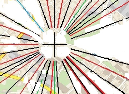

Hmm, my teď máme jeden po dlouhý době modernizovanej vysílač a antén pro klioše tam je více než dost :mrgreen: Všechno jsou 20° sektory v Ačku, nebo Nku. A takhle nějak to vypadá načmáraný do mapy. Co čára, to anténa . . . A jestli někdo nechápe jak to funguje, tak můžu říct že funguje celkem vpohodě.

To jsem moc rád, že s Váma nesdílím vzduch. Otázka na okraj - výkony na plnej céres nebo se držíte v limutu?

Vetšinou je vše v limitu :wink:

Většina je i 50.1% a při tomhle stylu bych řekl, že 100% je adekvátní. Navíc bych odhadoval, že ste část hraček hodili do indooru. Protože pokud počítám 360/20 -> 18 antén což je více než počet volných kanálů na outdooru.

Přemýšlím jak reagovat v klidu. "Indoor/Outdoor na to dlabem s heslem, jedou tam vsichni. Máme vysílače po 20-ti stupních a některé z nich jedou i v limitu." To mě potom vážně nepřekvapuje, že je ve městě zarušeno. A ČTU aka hlídací pes někde chrápe.
