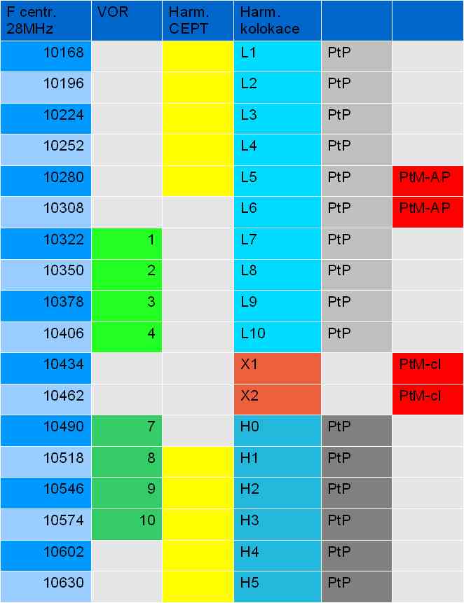

Neco jsem ti Insidere spachal, to se ti bude desne libit... :D :D :D
10GHz navrh.jpg (37.54 KiB) Zobrazeno 1888 x
mas rad malovani ? ... to co je nakonec na tom gogle-docs nyni se me zda ok ... tobe ne ?

To neni z malovani, jen to ma pekelnou kompresi :)
Mne to Insiderovo prijde prilis komplikovane, ja bych to pro zacatek pojal co nejsireji...
tak nevim, me zase prijde to Michalove srozumitelnejsi nez tvoje :D
Jardax
Příspěvky: 621
Příspěvekod Jardax » 13 years ago
Fakt? Ja bez doprovodneho textu nejsem schopen vyklicovat jak si to teda predstavuje a s tim textem jen tak tak... :)
Obecne bych se snazil vytasit se s co nejsirsim pojetim, aby bylo pripadne kam couvat.
Ale tohle mi neprijde blby, vzit to pasmo sakumprask :D :D
jasne navrh ma Michal dobry, ted je jen otazka jak rychle se to stihne zpracovat a dat na CTU .. pak jak probehne ta priblbla rozprava verejna ... no a kdy to realne muze byt offic. ... protoze to jedine nam asi pomuze zbavit se TDD s*acek z pasma ...

Aktualne si nemyslim, ze by ten ubnt bazmek byl nejaky zasadni problem, to je otazka cca tydne.
Ale dlouhodobe by samozrejme bylo dobre to VO aktualizovat, pokud mozno co nejlepe pro nas ;)
(a nemyslel jsem ze se mi libi Michaluv navrh vice nez ten muj - i kdyz on na tom jiste stravil mnohem vice cesu nez ja ;) )
