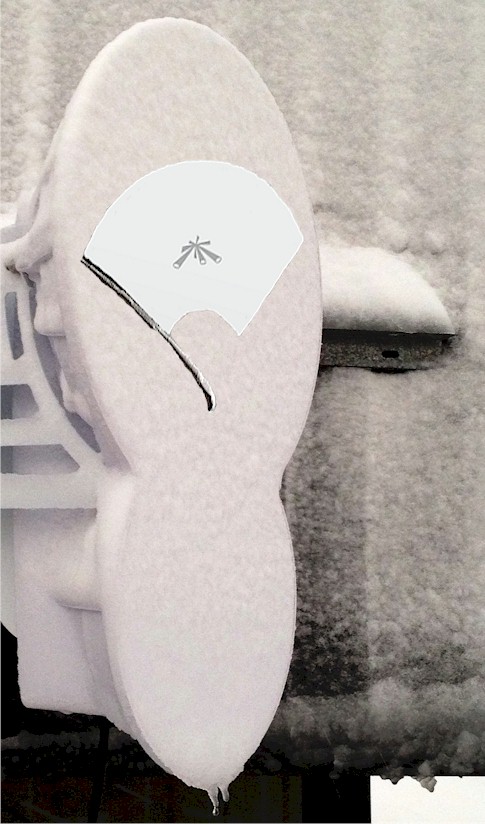

Za příplatek prý budou stěrače :D
Tomáš Břinčil
Příspěvky: 648
Bydliště: /dev/null
:lol:
honzam píše:Za příplatek prý budou stěrače :D
počkat, ale co na tu druhou anténu? tam to není třeba stírat? nebo to bude další příplatek?
Je to prasarna, ale druhy sterac prej za dalsi priplatek, psali to na bububu foru. Mazane ale je, ze se steracem bude instalovano vlhkostni cidlo a sterac bude fungovat automaticky. Dokonce v posledni verzi fw je uz dalsi zalozka ohledne steracu a nastaveni cyklovace.
Leeonek píše:Je to prasarna, ale druhy sterac prej za dalsi priplatek, psali to na bububu foru. Mazane ale je, ze se steracem bude instalovano vlhkostni cidlo a sterac bude fungovat automaticky. Dokonce v posledni verzi fw je uz dalsi zalozka ohledne steracu a nastaveni cyklovace.
:lol: měli tam dát odporvej drát, ale to by zas nevypadalo tak suprově :wink:
