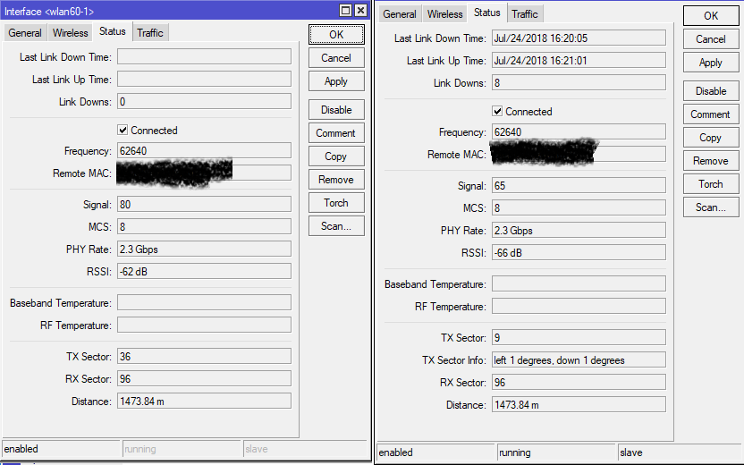

Dneska nasadene LHG na 1,5km. Aky mam ocakavat signal ? Smerovali sa obe strany ale nie naraz...este budeme ladit. Ma to niekto nasadene na takuto vzdialenost, ak hej aky signal?
Po upgrade na 6.43rc45, nastavena nova freq 64,8GHz, signal -56/-64 :D

Kalkulacka alcomy ukaze rozdiel medzi 58 a 64Ghz viac ako 15dB. Rozdiel medzi 60 a 64Ghz cca 20dB. Mikrotik vsak taky rozdiel nerobi. Po preladeni s 58Ghz kde to malo signal -64dBm na 64GHz tam to ma -56dBm. 64 a pripadne vyssie freq maju ovela mensi utlm nez 58 a 60GHz. Bol som teda aj prekvapeny ake to LHG je na taku dialku citlive aj ked ma beamforming. Pohnes to o 2-3 stupne a odpoji sa to uplne :D

Dnes jsem nasadil na 1498m a signály -61/-69. Ale druhá strana není doladěná. Ty držáky jsou fakt za trest. Náhodou, nemáte někdo tabulku beamformingu TX sektorů s informacemi o úhlech vyzařování? Jak na wAP tak na LHG. Na wAP tu je někde odkaz, ale nemohu to najít.
