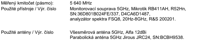

Já nevím, v protokolu bylo tohle :-D
Naposledy upravil(a) wwire dne 21 Jul 2018 17:41, celkem upraveno 1 x.
wwire píše:Já nevím, v protokolu bylo tohle :-D
No ak meraju len mikrotikom tak to moc nenameraju :D UBNT ma take kanaly ktore mikrotik nijako nenaskenuje...25,30,50,60 MHz. Mikrotik naskenuje len 20/40/80
asi jim to staci :) a je jasny, ze se 60ghz v bezpeci nejsme a nebudeme.

Příspěvekod ppp76 » 7 years ago
Gemb píše:
ale naskenuje staci dat superchanel, debug a ve scan listu 4900-6100 a skenuje po 5 mhz pokud si koupis custom chanel tak nektery cipovy sady jedou po 1 mhz :)
