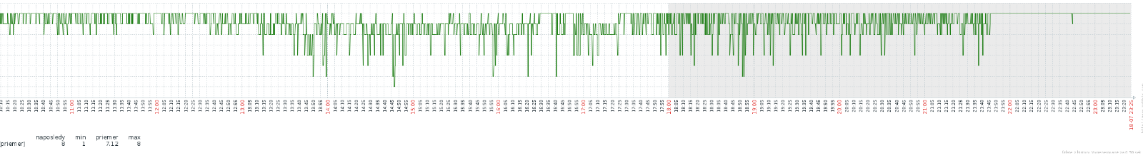

Gemb píše:
hapi píše:MCS 6 na 950m je docela bída. Co je špatně?
Skace to, jedna aj druha strana. Strana slave, teda station je horsia o nieco. Signal na AP strane je 80-90% sem tam spadne na 55%. Signal na station strane je 60-80% sem tam 2x spadol na 50%. MCS rate na AP je pomerne stabilne ked to porovnam zo station. Problem bude asi stale to smerovanie, nasmerovat to na center pravdepodobne nestaci a bude treba to nastelovat len na najlepsi signal.
prosim ta to mas grafy zo zabbixu aelbo z dude?
ina mi pre porovmnanie na 1 km mam -53 ale ladit najlepsie veru podla signalu pretoze to co ukazuje to som si vsimol antena sa ani prd nehybe a za den sa tie hodnoty nasmerovania dokazu same od seba zmenit :D a presne mal center a horsi signal ako ked ukazovalo ze to mam zle namierene :D

anteny su beamforming a na zaklade vysielania vyratavaju uhly kde to treba dosmerovat. Mikrotik mal v plane stelovanie aj podla blikajucich lediek - doprava, dolava, hore, dolu...skusal to niekto takto?
Smerovanie podla lediek funguje ale antena sa pyta na stred, teda center. Ak mas dosmerovane na center tak ledky uz nesvietia. Ak mas pritocit dakde, tak ti blika dany smer.
No, dneska sa to par krat odpojilo na WLAN. MCS rate zacal skakat este viac, signal sa dosteloval samovolne :D Proste nechapem. Nastelovane to bolo na center a -59/-59. Teraz som to pozeral, center uz nieje ale 1stupen up a 0.6left. Signal -57/-52. Prehodil som to na freq 62GHz. Zase sa prepocital signal, do inych sektorov. Kapacita drzi na 2.3Gbps a signal -60/-54.
Tam kde to zacina byt najviac rozhadzane zacalo prsat, take silnejsie prsanie. Doprsalo ale mcsko stale behalo, potom preladene a odvtedy to drzi pekne.
mcs rate nove.png (175.88 KiB) Zobrazeno 3646 x

Co znamená odpojilo? Odpojilo a bylo delší dobu odpojene a nebo se to hned připojilo? V čem byl tedy dle vás hlavní problém? V dosměrování a nebo je to už velká vzdálenost?
Gemb píše:No, dneska sa to par krat odpojilo na WLAN. MCS rate zacal skakat este viac, signal sa dosteloval samovolne :D Proste nechapem. Nastelovane to bolo na center a -59/-59. Teraz som to pozeral, center uz nieje ale 1stupen up a 0.6left. Signal -57/-52. Prehodil som to na freq 62GHz. Zase sa prepocital signal, do inych sektorov. Kapacita drzi na 2.3Gbps a signal -60/-54.
