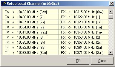

to je dobře ne?

Jardax
Příspěvky: 621
hapi píše:
to je dobře ne?
To je 1S10? To vypada dobre. Ma tam Acka navic, ale ty ostatni az na (ne)logiku cislovani frekvencne souhlasi.
Jardax píše:
hapi píše:
to je dobře ne?
jo, je to Orcave 1S10 s poslednim firmwarem.
