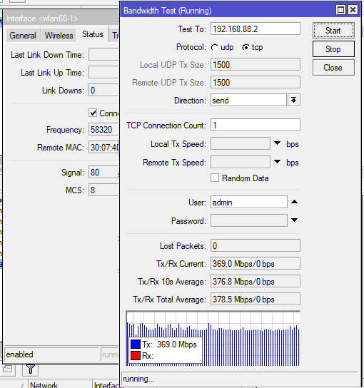

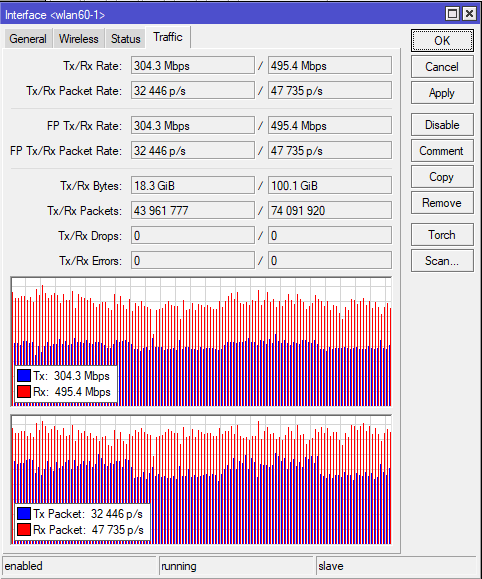

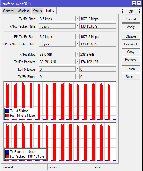

Dnes prvni ostre nasazeni 60 GHz - parabola 35 cm ----580 m----parabola 35 cm.
Zprava od testera:
Nasazeno na 580m, slinkovano na 80%
modulacni rychlost mcs8. BW test mikrotik - mikrotik udp obousmerny 480
+ 490Mb cca 40tisic paketu/s pro kazdy smer.
Dalsi testovani zitra. Jinak nam pres to jede realny provoz a naprosto
bez problemu.

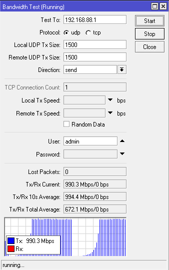

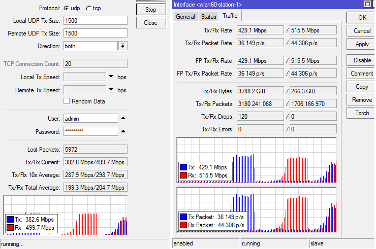

- Příspěvky: 2779
výsledky krásné, přimlouval bych se za popis testu se všemi parametry. Těch 470 Mbit mi to v testu jelo i dál, pak mi ale došlo, že to omezení je dané slabým CPU WAP60. Přimlouval bych se za:
WAP to WAP:
UDP tam
UDP zpět
UDP oba směry
totéž TCP
kdo má možnost a čas, to samé NB to NB.
Bezva je to, že je to konečně dočasně venku a dají se sledovat vlivy počasí.

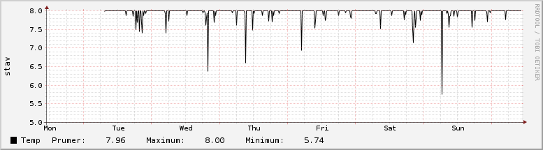

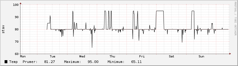

Dnesni udaje z dalsiho spoje,2x parabola 35 cm,vzdálenost 595m.Jedna strana jeste neni presne dosmerovana.
Pokles signalu se tyka dopolednich snehovych prehanek s intenzitou cca 3 az 5 na pomyslne stupnici od 1 do 10[bila tma].
Cituji:
Signál se většinu doby držel na 80, nejméně seskočil na 40.
MCS jsem zahlédl nejnizsi 1, ojediněle seskok na 4-5.
Pokud na jedné jednotce vyskočil signál z 80 na 85, na druhé straně se obvykle snížil z 80 na 75 (a naopak).
Nastávaly ale i situace kdy klesl na obou stranách.
Výchylky v signálu a MCS nezanechávaly viditelné stopy na Bandwidth test Mikrotiku, ale ten je sám osobě spíše orientační.
Signál je na 80 asi 99% času.
Vzdálenost 595m
směrovaní budem muset ještě ověřit příští týden, páteční pokus asi nepřinesl žádné ovoce.
Podobny pokles na cca 40% nastal za snezeni i na druhem testovacim spoji 2x par.35 cm na 580 metru.

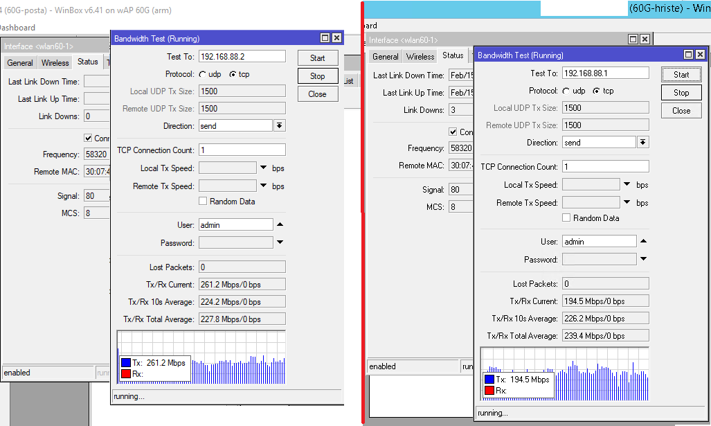

Dnesni udaje ze spoje 2x parabola 35 cm,vzdálenost 595m ,po dosmerovani.
Zprava od testera:
Dobrý den,
zasílám další testy z dnešního měření. Obě antény dozaměřeny pomocí puškohledu. Položka "signál" zpočátku poskakovala na hranici 85-90, ale pak se opět ustálila ve většině času na 80 a mcs 8. Na obou stranách jsme přidali další zařízení na generování provozu. Měření byla prováděna vždy na tcp a 1 spojení. Obousměrný provoz se dostával v součtu +- kolem 800Mbit. Provoz jedním směrem +-850Mbit. UDP provoz jedním směrem 1,6Gbit. Během zítřka ještě zkusím laborovat s ozařovačem. testy v příloze.
S pozdravem
fa.Inkognito
