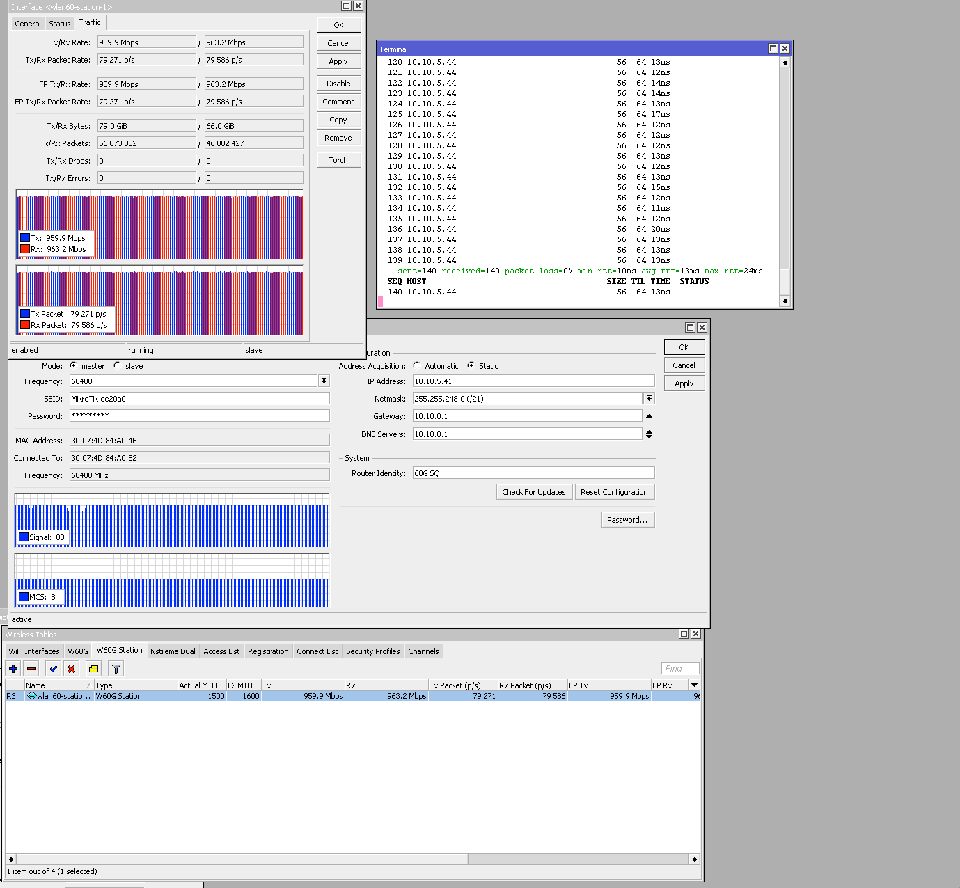

No jinak pro všechny zvědavé..
Snímek obrazovky 2017-12-21 v 14.28.34.png (82.41 KiB) Zobrazeno 3183 x
