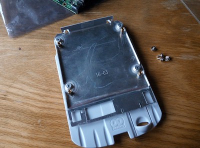

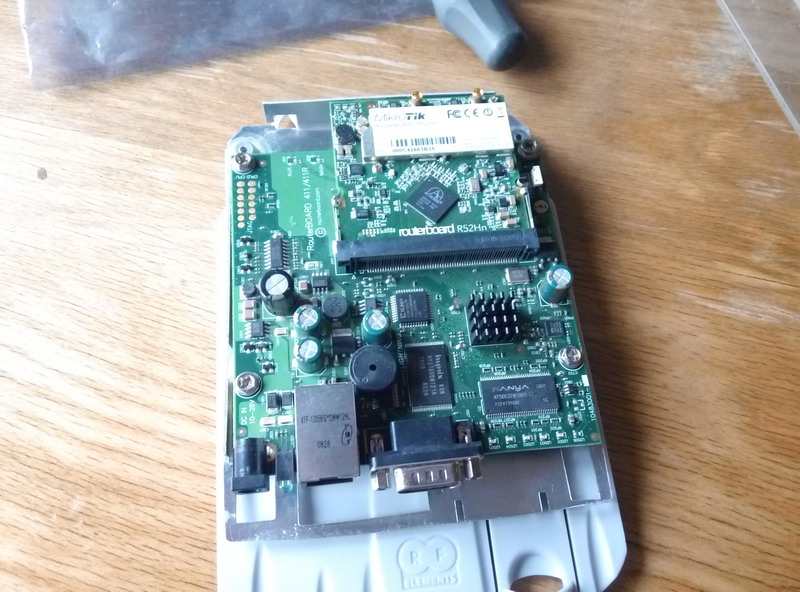

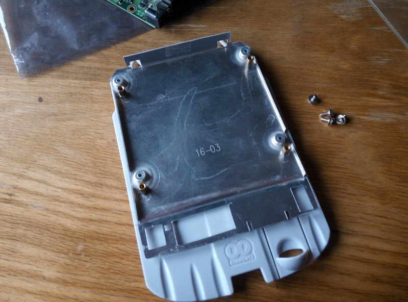

tak jsem taky koupil ten zázrak, abych vyzkoušel, jak to šlape, konkrétně 18dbi 30° a k tomu TwistPort Adaptér stíněný pro RB.
No nastal problém, i když se u Twisportu píše, že je určen mj i pro RB41x, tak 411AH a R52Hn se tam prostě nevejde. Dokonce ani R52n-M. A to ani nemluvím o tom, že v plechu chybí výřez na ser.port..ten bych tam snad musel doříznout..

Příspěvekod dagus » 9 years ago
411 je stara, nic jineho nez radu 9xx uz nepouzivame. Jinak dobra pripominka.
souhlas. Tu 411AH si nech někde na klienta

Příspěvekod fiestak » 9 years ago
Stará sice je, ale výkonově pro malé AP plně dostačuje a s kartou R52Hn si myslím, že si výkonově s 912 v ničem moc nezadá..
RB 912UAG sice pár mám, ale chtěl jsem právě využít tyhle kusy.
Zásadní problém ale je v tom, že do twistportu prostě nepasuje, byť výrobce tvrdí opak. Buď to teda v popisu nemá výrobce vůbec uvádět, a nebo k balení přidat takovej plech, aby tam šla 411 dát. Přitom stačilo dát ty výsupky na šroubky o cca 1cm níž.. :evil:

411 tam určitě vleze :) ale bez karty :).

Ospravedlnujeme sa za problemy - zrejme kolegovia neskontrolovali vsetky vydane verzie 411ky a zamerali sa len na aktualne. Kompatibilita je samozrejme s 411L a 411GL. Opravime informacie na webe aby boli 100% presne.

JT-RFE píše:Ospravedlnujeme sa za problemy - zrejme kolegovia neskontrolovali vsetky vydane verzie 411ky a zamerali sa len na aktualne. Kompatibilita je samozrejme s 411L a 411GL. Opravime informacie na webe aby boli 100% presne.
Díky za info, i když to už je mi teď houby platný.. :( lite verze nepoužíváme...
každopádně to není nic, co by trocha bastlení nespravila :wink:
A jak vyřešíš to že se tam nevejde karta na výšku? Vyměnil bych preventivně zelené kondíky v té 411AH než bych to nasadil.
CPU frekcence je sice skoro stejná ale rb912 je o něčem jiném... vyzkoušej uvidíš :)
