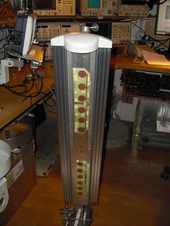

Jeden znamy ,nespokojeny s parametry teto sektorove anteny urcene k CAMBIU mne ji zaslal na premereni .Antena je kmitoctove zavisla-signal blizkych a vzdalenych klientu v danem smeru je znacne rozdilny nejen ve smyslu vzdalenosti od AP,ale navic se uroven lisi -radove 10 dB-podle kmitoctu a polarizace.
Na obrazku je uprava ,,co dum dal,, -casti DPS ze starych dobrych Octagonu...
Pokud se u teto anteny setkate s podobnymi potizemi,nejedna se o vadu,ale o vlastnost.
