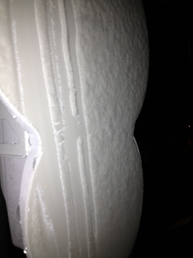

2Km nejsou o prekonani fyziky.
Spis tipuju ze se nalepil ten snih, jelikoz hodne foukalo a dost snezilo ale nebyl jsem se podivat jeste na miste.
Chain 0 Signal Strength: -64 dBm
Chain 1 Signal Strength: -66 dBm
Internal Temperature: 20 °C (68 °F) / 21 °C (70 °F)
Remote Chain 0 Signal Strength: -77 dBm
Remote Chain 1 Signal Strength: -78 dBm
Toto samotne uz je zvlastni - ze by jeden smer byl OK a druhej K.O.

Tak bohuzel, prilepena vrstva tak 1cm snehu/ledu.
Chain 0 Signal Strength: -60 dBm
Chain 1 Signal Strength: -62 dBm
Internal Temperature: 17 °C (63 °F) / 19 °C (66 °F)
Remote Chain 0 Signal Strength: -60 dBm
Remote Chain 1 Signal Strength: -63 dBm
Po ocisteni jedne strany, druha je trochu kryta vytahovou sachtou a nebyl jsem tam. Nevim jak to vypada tam ale ted jsou signaly OK i pri snezeni.
Mam fotky tak je sem pak postnu.

Ta zasněžená anténa je vyklopena nepatrně nahoru nebo je spíše v rovině? Asi to odečíst z GPSky z poměru obou stran.
ty voe, z jakýho matroše to je že na tom takhle pěkně zůstává led/sníh? toho jsem si u arkivátorů nikdy nevšimnul.

David2006 píše:Ta zasněžená anténa je vyklopena nepatrně nahoru nebo je spíše v rovině? Asi to odečíst z GPSky z poměru obou stran.
Je to naklopene samozrejme lehce nahoru.
Jinak spoj mam k sobe domu na testy, po nejaky rozvaze jsme si rekli ze nejdriv spoj zkusime takhle cvicne co se bude dit ve velkym desti, snehu nebo cem koliv dalsim. Proto sem to nejak neresil a prisel jsem k tomu az ted a tak nejak sem to i tipnul ze by to mohlo byt ono..

Můžeš prosím sdělit ty výšky těch stran?
Myslím že kdyby jsi to nastříkal tím sprayem tak to bude v pohodě. Tohle nám dělalo loni i Siklu. Po nastříkání OK
