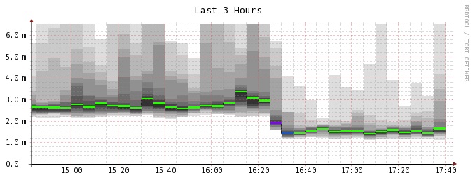

Jinak tady je ping. Dnešní přehození z 10Ghz Summit 50Mbit na Airfiber. Včetně reálného (do 30Mbit) provozu
