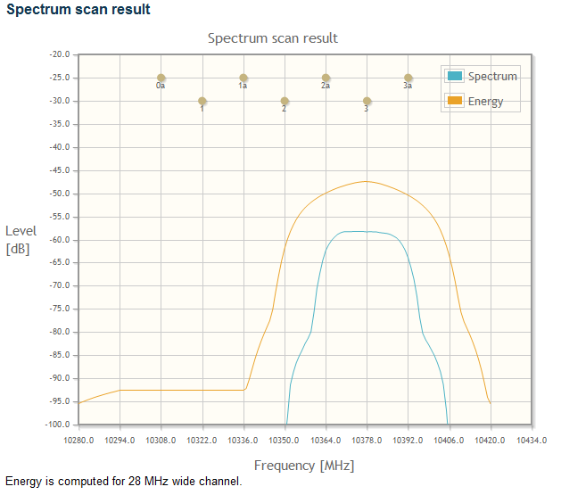

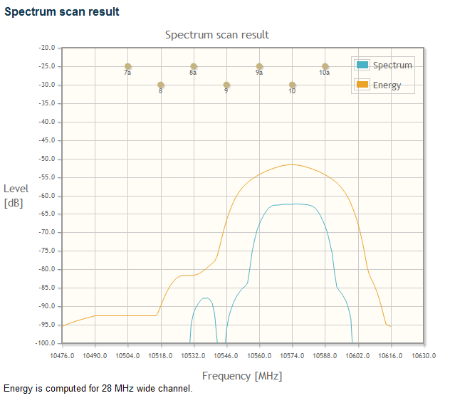

ty velký kopce je jednotka proti, 16QAM 28MHz (100Mbit)
ten jeden malej bude teoreticky alcoma MP90 která je za jednou stranou tak 10m daleko a kouká jinam (120cm buben, přesný frekvence neznám) a jestli to neni ona, tak se nesliší.
Ciste prakticky. Ty boule odpovidaj jak frekvenčně, tak průběhem.. Docela by me zajimalo, jakou mas na oou stranach uroven prijimaneho signalu (jestli to odpovida tomu modremu, nbeo zlutemu prubehu.
Ta boulicka na druhem je bud nejaka intermodulace od protejsku (podle umisteni, sily a stredni frekvence), Alcoma tezko, ale diky blizkemu poli to muze byt fazove rozbite a ty vidis nejake zbytecky signalu.. Není ani frekvencne, ani maskou, ani sirkou kanalu podobny necemu co znam ze vzduchu.. Frekvence 10537 je absolutne mimo rastr, průběh je zvlněný, maska ani vzdalene nepripomina 7MHz kanal. Dal bych ti ale tajny tip.. Nejsou na tom site, kde jsi to meril nejake 5GHz spoje na spodnich kanalech? (5100-5300MHz?)
http://pojitko.cz
signály odpovídaji žlutý čáře (47/51)
je tam APčko na spodnim kanále. Odpovídalo by to cca kanálu 8a+ (10539) i když trochu šoupnutý to mimo kanály je.

hapi píše:signály odpovídaji žlutý čáře (47/51)
V posledni dobe sleduju docela tuny zarizeni, ktere maji ve slozeni s blbejma kabelama a antenama parazitní vyzarovani na 2 harmonicke. 10540 odpovida primarni frekvenci na 5270 a prubeh protoze je v OFDM a ten neodhadnu, ale mohl by to byt naky 10MHz kanal.. Jde o to, ze zarizeni, ktere stoji takhle za hovno, rusi na sitech mistni 10GHz.. Normalnima levnejma spektrakama to technik nezjisti a kvalitnejsima to vidi, ale musi vedet co hledat.. Schvalne se podivej na jake frekvenci to beha..
Edit:
Jinak ta zluta by byla logicka, ale radeji nechci domyslet, co to znamena :mrgreen: Jestli to je ochrany interval pro umisteni ve spektru, kde by nemel byt zadny rusak. No nic, radeji jdu delat neco uzitecneho.. Pak by to ale vysvetlovalo to ACAP

taky jsem si myslel že to bude 2x bordel z 5GHz. Každopádně naše spoje to nedělaji, přeladil jsem je jinam a žádná změna, čára furt stejná. Naštěstí je signál tak slabej že neohrozí spoj tak v klidu.
Alcoma to tedy neni, měla by širší kopeček, nekouk sem se co dokáže a s 16QAM musí opravdu ject na 28MHz. Tušim že tenhle kopeček jsem tu naměřil i na spektráku s hornou v ruce tak prozkoumám ještě screeny.
