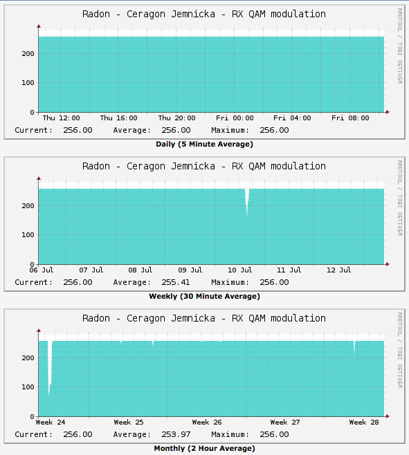

tak ten spoj na 4,5km již měsíc vesele jede a po dozaměření již nespadnul ani v silnějších deštích, zatím tedy hodnotím vzdálenost 4,5km (oblast Praha) a pojítka o vlastnostech toho Ceragonu IP20E v HP verzi (a lepší) jako použitelná v případě, že existuje rozumná záloha pro pokrytí mordorů.
níže grafy signálu, přenosovky a výkonu (na tom začátku nebyla ještě dozaměřena jedna strana)

Mě už zhukl letos v létě ten spoj 2x, +- 10 minut. 4Km, 60/60, HP verze Ceragonu.

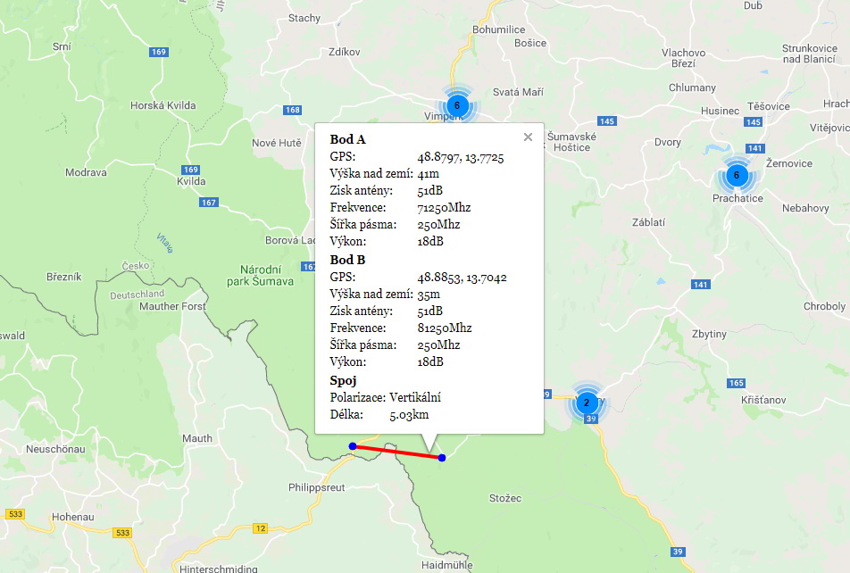

Tahle operátorská 80Ghz jede na 5km přes Německo :-)
Julian
Příspěvky: 369
Příspěvekod Julian » 8 years ago
Pintero píše:Tahle operátorská 80Ghz jede na 5km přes Německo :-)
Pokud vím, tak je 80GHz v Německu zpozplatněna (naopak volná je 60GHz) - bych si tipnul, že na to náš operátor zapomněl.
