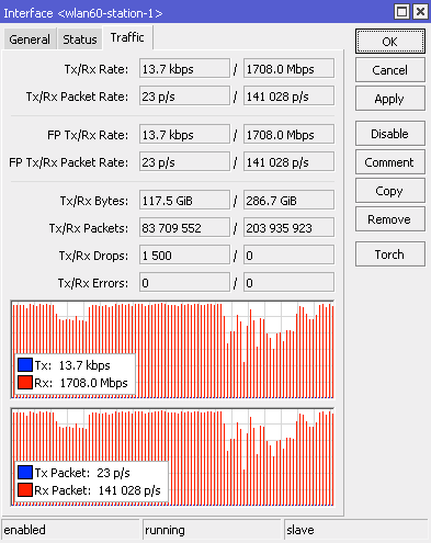

Mno 250m..

Na 1G portech hezký 😂

Tebe zajímá jak funguje Gbit port, nebo radio? Já nevím, ale já třeba vím jak funguje Gbit ethernet, ale zajímá mě radiová část, která má kapacitu až 4,5 Gbit. Taky se směju až mi slzy tečou..

to je předpokládám UDP test, co TCP ?

Mně zajímá reálná propustnost spoje, tedy TCP! test mezi dvěma servery...

pgb píše:to je předpokládám UDP test, co TCP ?
Zatím nevidíme moc velký rozdíl.

goblajz píše:Mně zajímá reálná propustnost spoje, tedy TCP! test mezi dvěma servery...
No a mě radiová.. zbytek je rutina
