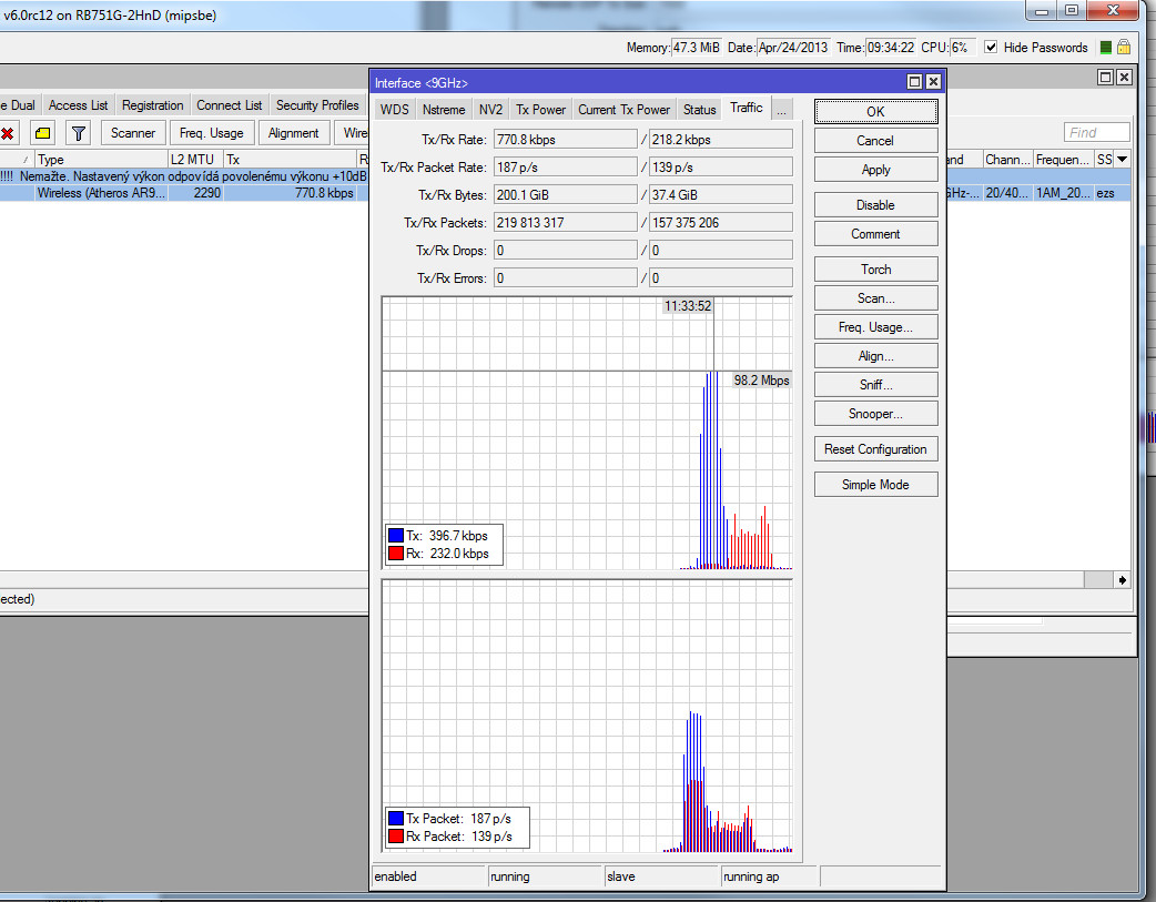

Jedná se o spoj který nám předevčírem dorazil. rb751G mkII
Co myslíte tou překalibrací?
Nstream se chová na speedtestu lépe než NV2. Jsem schopen přes Nstrem naměřit 25Mbit download a 70Mbit upload.
Kdežto přes NV2 je download do 15Mbit a upload 49Mbit.

Tohle je test z mojeho Lenova s W7 co mám v práci, je to hodně o výkonu stroje. Jedu přes AirBQ M9, dva routery RB800 pred nim, jeden za nim, Switch 3COM, RB X86 do netu s Gbit konektem..
http://www.speedtest.net/result/2666162951.png

Předpokládám že celá vaše trasa je na gigu. Kdyby byl problém to že to máme zapojeno do 100Mbit portu tak proč se alespoň nepřiblížím 100Mbitům?
Výkonem to nebude. Při těch 25Mbit download jede CPU v notebooku do 30-40%
Zkusíme vyměnit switch a zapojit AirBQ na druhé straně také do Giga, snad to pomůže
Insider
Příspěvky: 2453
honzam píše:Předpokládám že celá vaše trasa je na gigu. Kdyby byl problém to že to máme zapojeno do 100Mbit portu tak proč se alespoň nepřiblížím 100Mbitům?
Ne na Toweru je koncentrator RB800 a do toho 100Mbit PoE
Nechám to dneska přepojit na Gbit a dám nějaký info. Předešle měření někdo na lince už visel, tady je po odpojení klientského balastu + PRTSCR z AirBQ, ten upload je asi mou pleckou.
AirBQ firma.jpg (192.17 KiB) Zobrazeno 1901 x

Interní je o prdu.. BWtest to prostě utahá k smrti, zatimco, když to funguje pouze jako bridge, tak se to handluje už jenom jako DMA s pomocí fastpath a procesor to nezatizi.. Už máme Gbit na věži, ale zjistil jsem že moje kobka sedí pořád na 100Mbit, takže snad dnes :)

Insider
Příspěvky: 2453
Chmm, chmm, chmm..
Začínám přicházet na chuť Nstreme.. Opravdu, pokud se od spoje nečeká průtok 220Mbit, ale stačí Vám třeba 160Mbit tak se s tím dá žít..
Packets: Sent = 27, Received = 27, Lost = 0
Approximate round trip times in milli-seconds:
Minimum = 1ms, Maximum = 8ms, Average = 1ms
při
rx-packets-per-second: 10 084
rx-drops-per-second: 0
rx-errors-per-second: 0
rx-bits-per-second: 122.3Mbps
tx-packets-per-second: 2 533
tx-drops-per-second: 0
tx-errors-per-second: 0
tx-bits-per-second: 30.6Mbps
http://pojitko.cz
