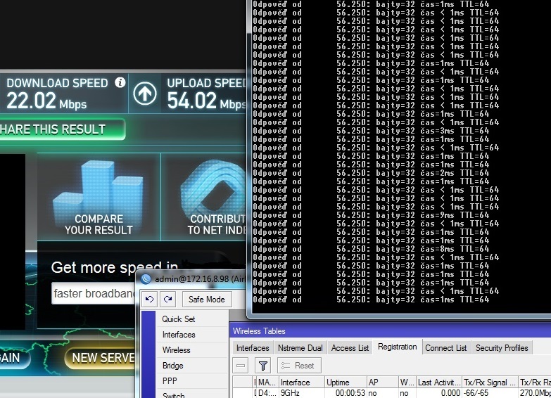

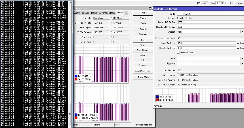

Dnes nasazen první spoj - rb751G MKII. 300metrů signály -65/-66 spojeno 300/300.
Jedna strana spoje na na 1Gbit a druhá na 100Mbit. Je to kvůli tomu že v EdgeCore již nebyl volný 1Gbit.
Spojem tedy logicky protáhnu maximálně 100Mbit (testováno UDP)

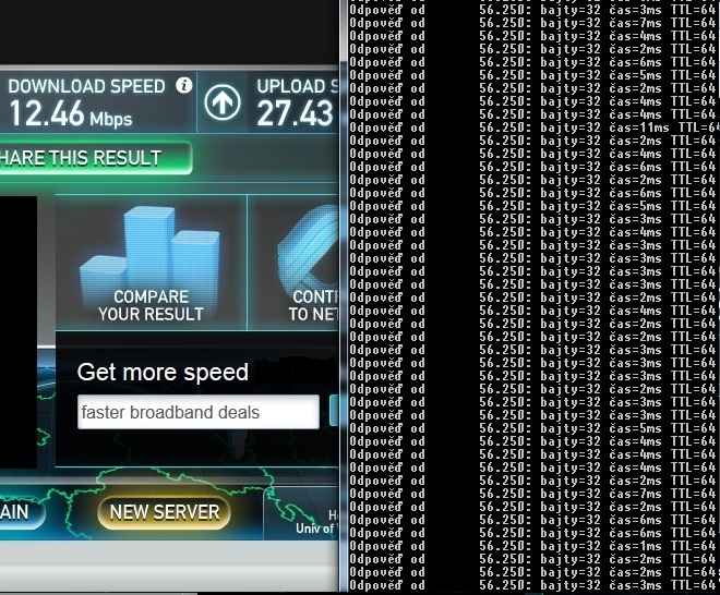

Pokud se zapojím do switche za spoj tak v NV2 naměřím maximálně kolem 13Mbit
Pokud jedu v Nstrem tak je to lepší ale také maximálně kolem 22Mbit
Otázka zní - hledat chybu někde v TCP? Případně spojit i druhou stranu na Gigu a test provést znovu?

na TCP bych to tentokrát nesváděl.. Speedtest používá více TCP streamů, takže by si měl být schopnej z toho dostat maximum

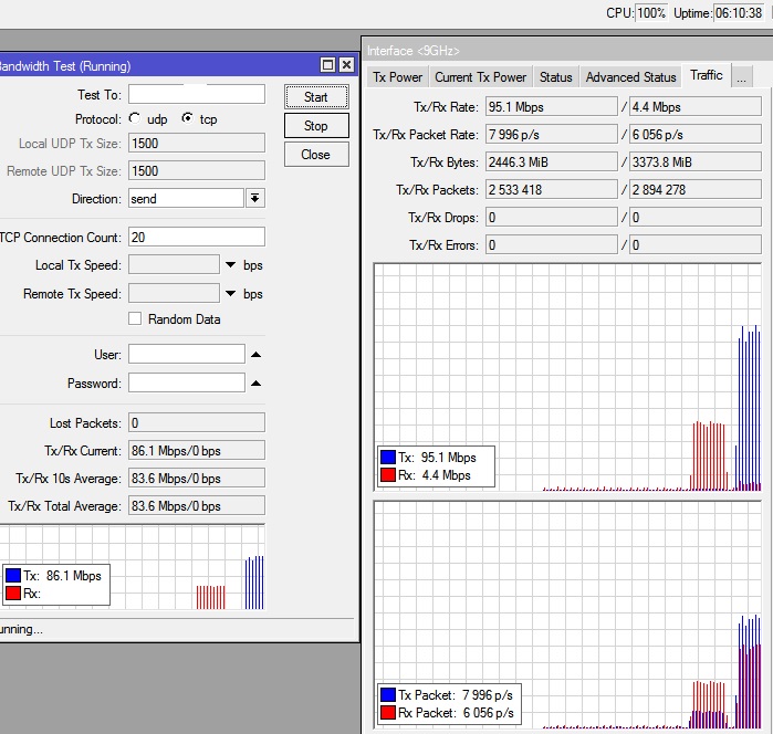

Když to testuju v TCP tak to dá 40Mbit Download (nestíhá CPU) a 95Mbit upload

Me to da 45/45 v TCP 20 spojeni obousmerne.
Jinak ti neporadim, jedine prevod Gbit 100Mbit jak se to resi v jinem vlakne.
MKII je myšleno asi Mark2 od insidera ne? Mikrotik s tim asi nemá nic společnýho.
Jestli tam máš MKv6 tak vygeneruje v TCP asi 2-3x tolik co MKv5.
Jedno TCP spojení přímo z RBček na takovým spoji by mělo dávat přes 60Mbit na MKv6. (testováno na RB711G cpu400MHz, TDMA 2ms, 20MHz 2x2, 8km)

honzam píše:Dnes nasazen první spoj - rb751G MKII. 300metrů signály -65/-66 spojeno 300/300.
Určitě by stálo za to to skřípnout mezi 2 pořádné mašiny v TCP. Chová se to podobně jako v UDP - cca 20 procent. Z toho testu UDP to smrdí už portama, chce to Gbit eth. U toho speedtestu.. Vyzkousejte to na linuxove masine.. nekdo mi rikal, ze by to mohlo byt OS windows a počtem connectionu. Dělali jste kalibraci stran, to jak je to zubaty by mohlo byt spatnou kalibraci.
