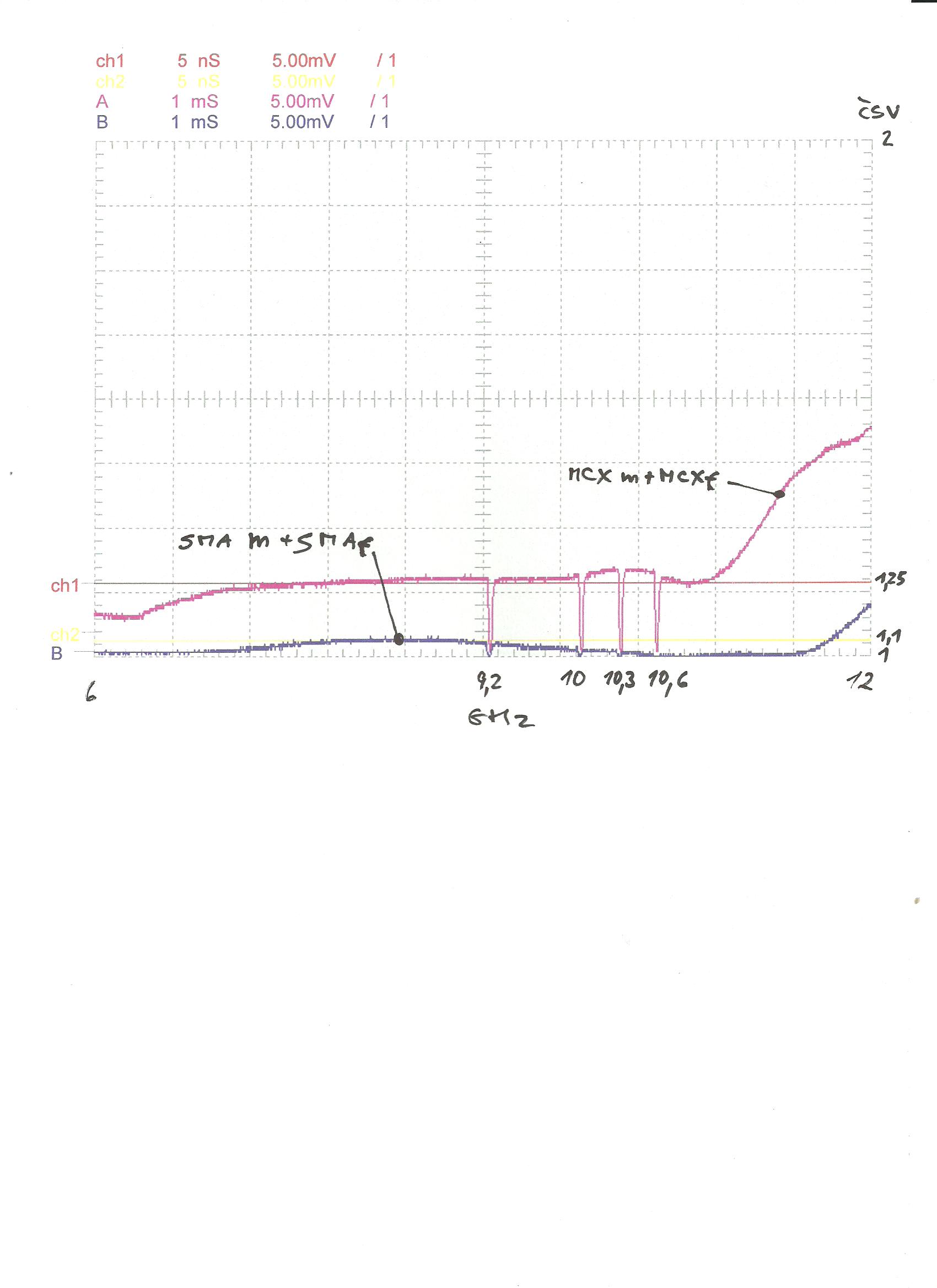

(168.09 KiB) Staženo 70 x
Jedno mereni CSV SMA a MCX konektoru[par,male a female] v pasmu cca 6-12 GHz.Rozdil patrny na prvni pohled,MCX navic meni parametry pri drobnem pohybu spoje-teplo,zima,otresy,chveni...Mit na vyber,bral bych radeji SMA[RSMA].
Petr Stourac
To je klidne mozne, ikdyz on je konektor a konektor.. Cokoliv než zakončení vlnovodem nebo antenou je blbost.

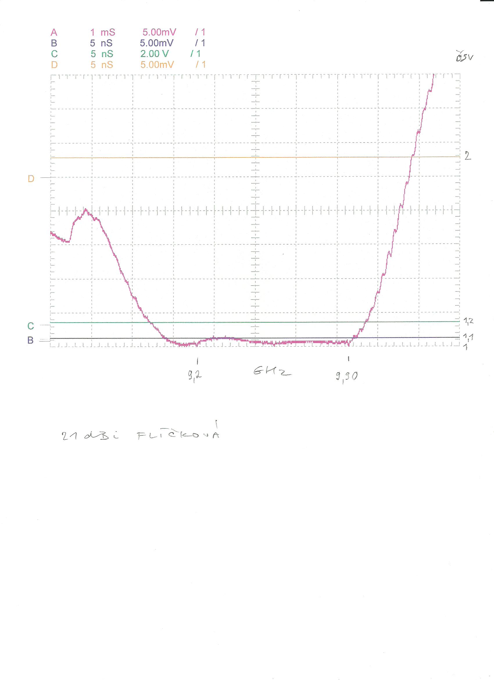

(171.2 KiB) Staženo 53 x
Flickova antena 21 dBi 9,2-10 GHz,sladena s cca 20 cm mikrovlnneho polotvrdeho kabelu,CSV mereno na konci kabelu,osazeneho SMA male.Na trase jsou 3 konektory SMA-1.na reflektoru anteny,2.na zacatku a 3. na konci kabelu.Pouzivame pouze vybirane a merene konektory ruznych typu..
