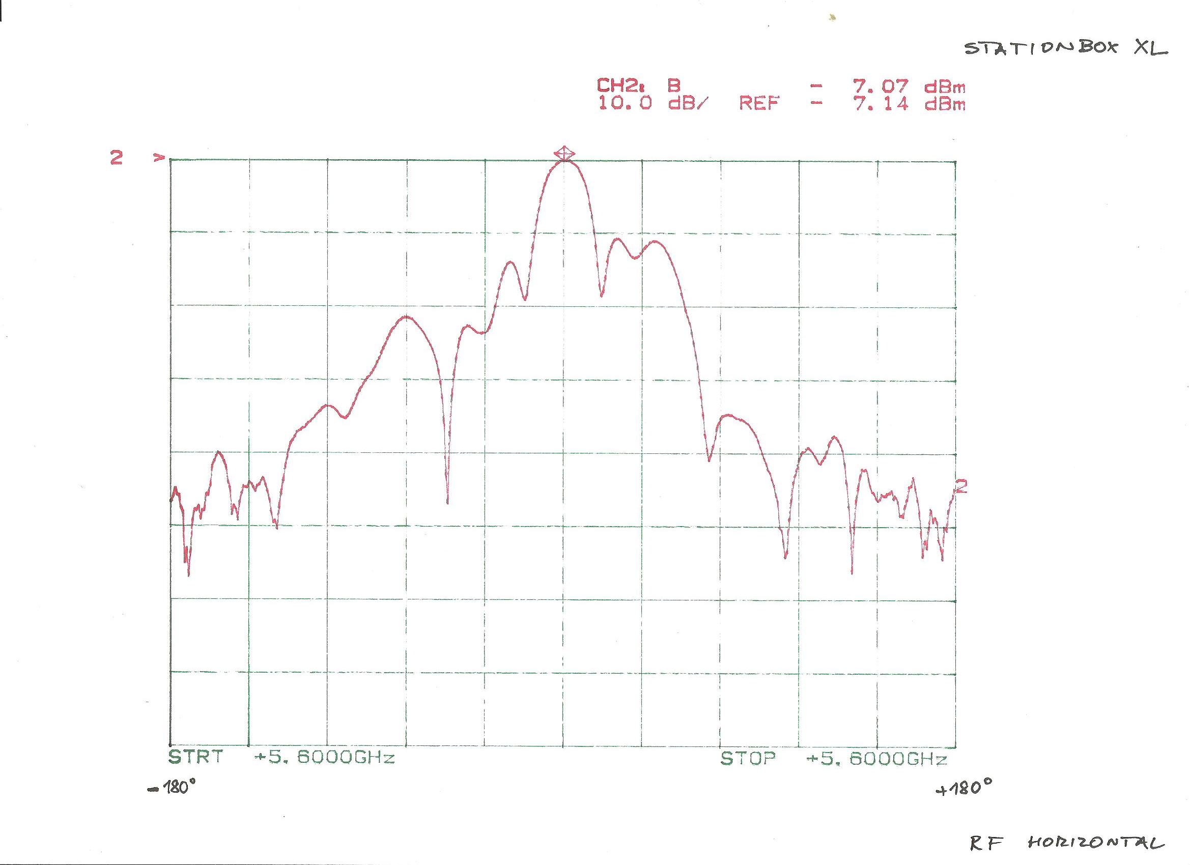

Zmerene parametry Stationbox XL-vyzarovaci diagram-vertikalni a horizontalni polarizace
Stationbox XL na tocne.GIF (241.08 KiB) Zobrazeno 4193 x
(199.23 KiB) Zatím ještě nestaženo
(193.65 KiB) Zatím ještě nestaženo

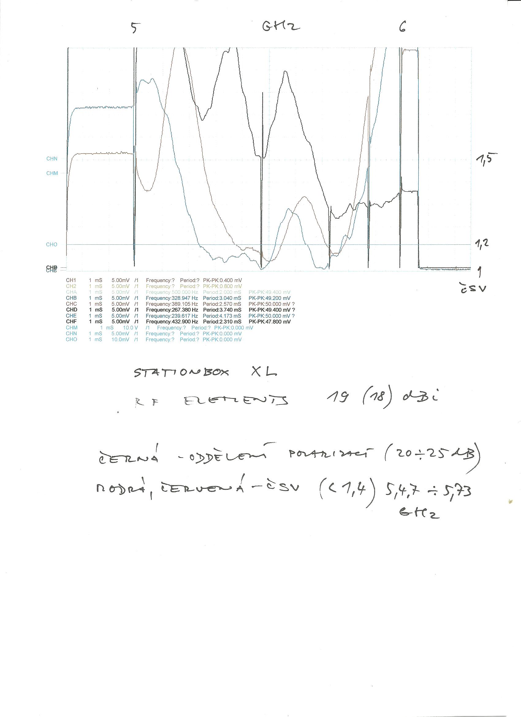

V nasledujicim prispevku zisk [cca 18 dBi],CSV [do 1,4]a oddeleni polarizaci [20az 25 dB].Skoda vyraznych postrannich laloku-zalezitost ne prave idealni DPS.
stouracpetr
Příspěvky: 623
Příspěvekod stouracpetr » 12 years ago
(214.79 KiB) Zatím ještě nestaženo
(213.1 KiB) Zatím ještě nestaženo

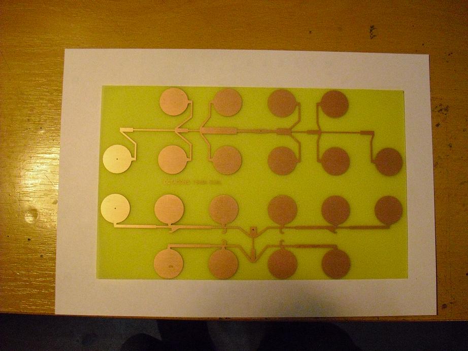

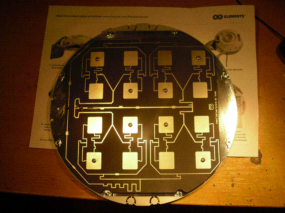

Obe reseni maji priblizne stejny zisk...Vyzarovaci diagram Octagonu dual vykazuje podstatne vetsi potlaceni postrannich laloku a vetsi oddeleni polarizaci.Zisk,ktery se u RF nadezene poctem flicku ,se ztrati v labyrintu mikropaskovych vedeni.

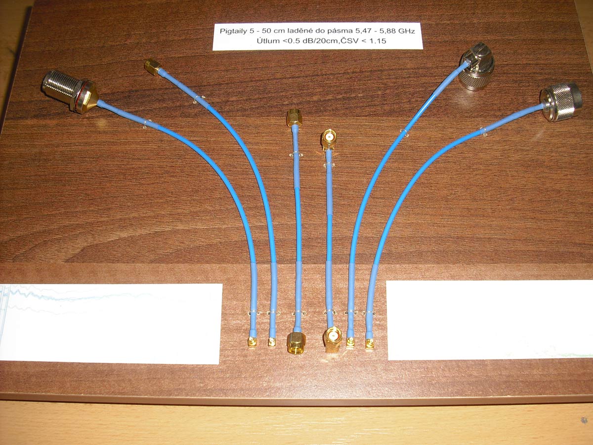

Pigtaily ze semirigidniho kabelu
Cena od 180,-Kc/ks podle delky a typu konektoru.
