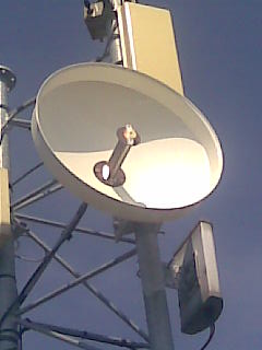

Prowax po dvou letech venku na střeše paneláku. Asi hodně foukalo :) a druhej byl pro změnu zateklej
Tak ted se mi to po tech pruvanech taky stalo ... nastesti sem dekl nasel ... byl to jeden z prvnich prowaxu co jsem mel ... jeste to tenkrat lepily starou technologii ... ale priblizne ze stovky 24dB to byl jeden jedinej zbytek drzi ....
ppp76 píše:Tak ted se mi to po tech pruvanech taky stalo ... nastesti sem dekl nasel ... byl to jeden z prvnich prowaxu co jsem mel ... jeste to tenkrat lepily starou technologii ... ale priblizne ze stovky 24dB to byl jeden jedinej zbytek drzi ....
možné je že to byl nějaký ze staré série, ale konkrétně na tomto místě byl necelé dva roky. Dekl jsme nenašli :)
Ja mel steste ze to bylo u men na baraku , takze pristal u sousedu :mrgreen:
