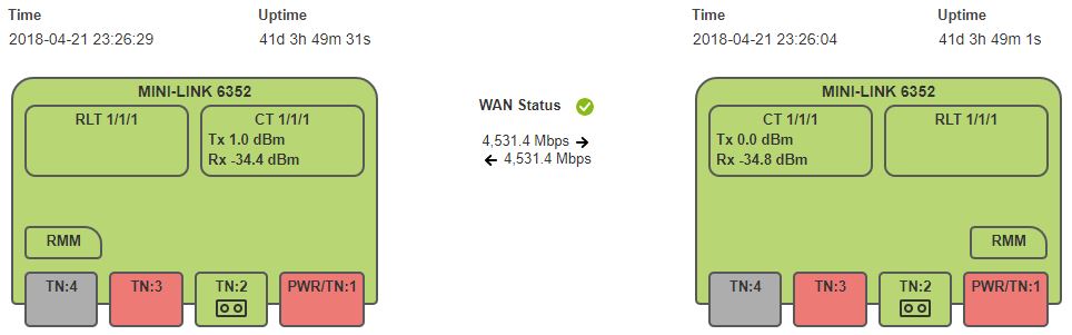

spoj 2 km
spoj _er80.JPG (42.21 KiB) Zobrazeno 4024 x
Jinak s tuhostí přihad je to ne až tak o rozměru rozteče, ale o materiálu a uchycení. Máme starou normální 368 s odděleným držákem 30cm, úplně obyčej co ještě dělal bývalý kolega a to se kejve samo o sobě o dva cm už 3m nad držákem. Pokud na tom mám držák na 90tku anténu, tak už se to mrdlá a na zkrut, když za ní zaberu. Druhej na stejným sajtu máme od pana Myšky silnostěnnou 368čku, 2m kotveno s odsazením 15cm silnostěnným držákem a ani 3m nad držákem to semnou nic nedělá a nehejbe se. Pokud zabírám za 60cm anténu, tak do zkrutu nejde. Samo máme i 550mm přihrádu silnostěnnou uchycenou pod sedlovou střechou co dělali na paneláku a taky to 5m nad držákem skoro nic nedělá, 80tku mame 2,5m nad držákem a ani se to nehne.
