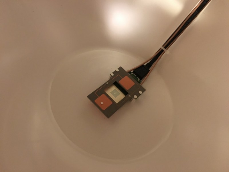

Velmi podobné tomu, co dali na FCC :) A jak to jede? A kde se to dá koupit?

Zatím to nejede, na stole se to spojilo, zatím není čas to namontovat. Koupit se to dá tak, že jsme objednali v době kdy se to objevilo poprvé v nabídce a teď jsme jeden spoj dostali... V příštím týdnu to testneme na 320 m a když to pojede tak to necháme běžet vedle siklu, které by to mohlo snad nahradit.

Tak po pokusu to nějak nainstalovat jsme dospěli k názoru že bude lepší, zůstat u skoků na na pár metrů u siklu, i když stojí dvojnásob, spoj na 60 GHz začne padat při -60, datarate to drží jenom 1251.25 Mbps a potom se to odpojí, záloha na 5 GHz funguje na mě neznámém principu naprosté neurčitosti. Držák naprosto nepoužitelný, při povolení šroubu na jemné ladění se to celé někam ohne a dosáhnout vypočtené hodnoty je prakticky nemožné, nemluvě o tom, že i po dotažení na maximum jde celou anténou pohnout dolů i při malinkém tlaku na ní. st

Takže buď to doladí nějakým FW nebo bude lepší počkat na verzi2 od Perasa. Zatím možná opravili option držák to ostatní se uvidí. Každopádně snad ještě někdo napíše další info.
