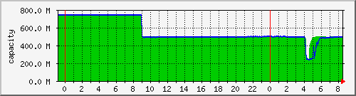

ppp76 píše:Prestante si tu vyznavat lasku vy dva me zajima proc tam byl ten pokles kolem tej devatej na to grafu :!:
a jaky pokles mas na mysli? kolem devate zadny nevidim.

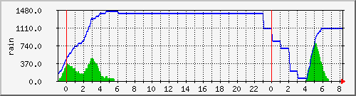

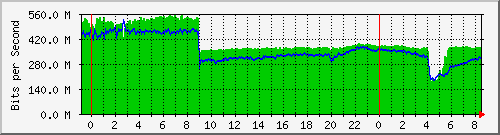

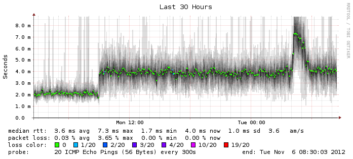

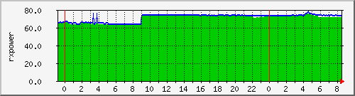

Jap píše:ahoj,
tak tu mame dalsi dest - tentokrat 80,6 mm za hodinu. signal spadl, rychlost spadla, packetloss minimalni.
Dest (data z meteostanice)

Kapacita
Datovy prenos (kontinualni iperf tcp)
Ping (smokeping)
Jap
Asi myslel tento pokles - neměnils ručně ten RXpower v těch 9? To by asi odpovídalo.

David2006 píše:
a tak - vy myslite vcera v 9 - ano, to byla zmena vysilaciho vykonu.
David2006
Příspěvky: 3243
Jap píše:
David2006 píše:
Myslíš si že těch cca -73dBm co tam při 20dBm bylo nastavené skutečně bylo v reálu i při tom dešti?

David2006 píše:
Jap píše:
David2006 píše:
behem deste to kleslo az nekam k -80

Jap píše:
David2006 píše:
[/quote]
To jo o tom se nebavím, ale přeci si nebudeme lhát do kapsy zde na foru že by ta trasa měla vtom slejváku jen -6dB útlum na celejch 5km, ne? Jedinej závěr z toho je že si AFko samo přitopuje. A tam mě zajímá jestli přitopuje jen na 33dBm nebo ke svému maximu cca 40dBm. I tak sem čekal že to na těch 5km slítne úplně, takže dobrý :wink: .
